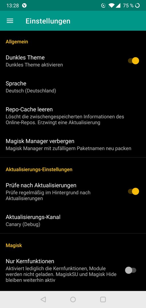

Unter Umständen musst du auch den Magisk Manager verbergen:
Ist wichtig z.b. bei der Sparkassen App. Bin übrigens auf Magisk v19.4

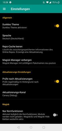

@lil-pete
In den Magisk Einstellungen den Aktuallisierungskanal auf Canary oder Canary Debug stellen.
Die PushTAN öffnet sich bei mir direkt ohne eine Internetseite zu öffnen mit Hinweis auf Root.
