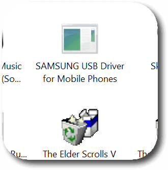

... und seitdem hab ich unter "Programme und Funktionen" ´nen Samsung -Treiber.
...und wie schon geschrieben, keine Probs mit dem Zugriff.

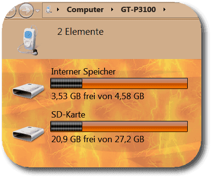

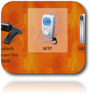

Ich hänge die Bilder nochmal ( in der Reihenfolge aus meinem ersten Post) mit an.
Bild 3 und 4 sind die Udates aus "Windows Update".
Vieleicht klappt´s dann.

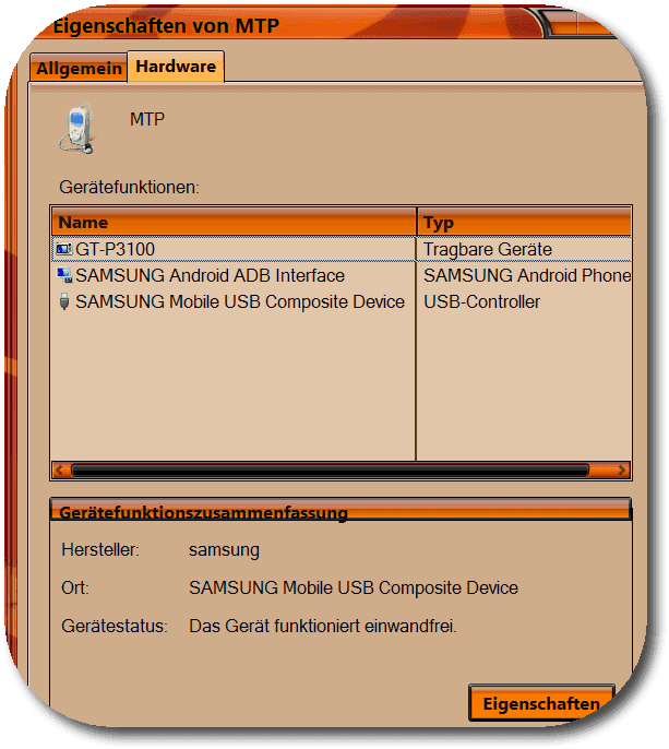

Du solltest, auf jeden Fall, von PTP wieder auf MTP umstellen.

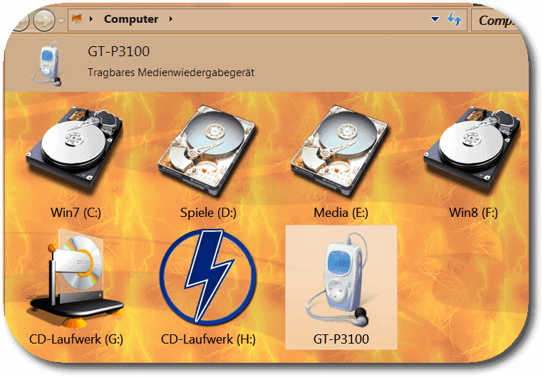

Mein Tab wird unter " Geräte und Drucker " als MTP angezeigt und wenn ich mit rechts draufklicke, sehe ich unter " Eigenschaften/Hardware " folgende Einträge: siehe Anhang.
Auserdem schaue nochmal genau unter " Windows Updates " nach.
Die 2 Samsung-Updates waren nicht unter " wichtige Updates " sondern unter " optionale Updates ".

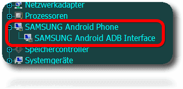

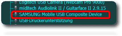

Wenn ich auf meinem PC den Geräte-Manager öffne, sehe ich einen Samsung-Eintrag (Bild 1) und unter " USB-Controller " einen 2. Samsung-Eintrag (Bild2).
Hast Du diese Einträge auch auf deinem PC?
ablev

Leider weis ich nicht wie Mann solche Bildausschnitten vom Desktop herstellt. Deshalb schreibe ich wie das bei mir aussieht.
Unter Geräte Manager gibt es den Eintrag " SAMSUNG Android Phone"
dann anders als bei Dir "Google Galaxy Nexus ADB Interface"
Und unter USB-Controller habe ich keinen Samsung Eintrag:confused2:
