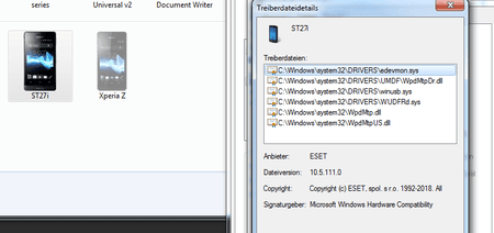

    Eigene Gedanken: Könnte es sein, dass sich Treiber im Weg sind von anderen Geräten wie meinem LG G5? Und wie könnte ich diese (Screenshot im Anhang) löschen? Habe das bereits über den Gerätemanager und die Windows-Ordner probiert mit allem Drum und Dran, also verstecktes anzeigen etc. Aber über die Ordner laber er mich mit benötigten Adminrechten voll, obwohl ich diese habe und ich Gerätemanager werden die natürlich nicht so genau angezeigt und man muss sich mit dem Entfernen der Geräte zufrieden geben...

    Ach ja, Keine Ahnung woher das Xperia Z kommt, das ist erst aufgetaucht nachdem ich die Treiber/Geräte über den Gerätemanager deinstalliert habe. Davor war es immer ein Xperia Go, grau hinterlegt. Wobei ich mich auch da frage, was das soll...
    Der oberste Treiber ist außerdem auch nicht zufällig ausgewählt, sondern irritiert mich, da er angeblich von ESET, meinem Antivirenprogramm ist. Macht das vielleicht Probleme?
