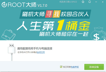

2) Vroot downloaden und installieren - Vroot starten
Sieht so aus

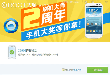

3) Handy anschliessen
4) Dann sollte das Z1 (C6903) erkannt werden und einfach den "grünnen Root Button" drücken
5) Dann startet das Handy neu und sobald das Xperia Logo kam, habe ich das Handy vom PC abgezogen (weiss nicht ob es erforderlich ist?!?)
Nachdem dann die Root-Anfragen auf chinesisch ist, habe ich gleich nach der Installation SuperSU installiert. Danach die VROOT App deinstalliert.
