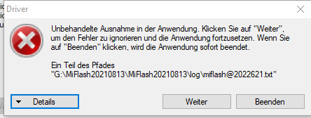

Die Xiaomi-Tools hab ich versucht zu installieren:
Erst das
(Wobei das ja anscheinend nur ein log ist, das fehlt)

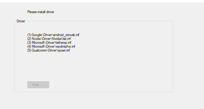

Dann das:
Auf 2 unterschiedlichen Rechnern mit Win11...
ADB-Treiber hab ich installiert. USB Debugging ist an.

@Tozupi richtig beim ersten fehlt der Ordner "log" und Treiber deren 5 konntest du nicht installieren ? erstelle den Ordner log und wiederhole es nochmal
@Tozupi ohne den Ordner log funktioniert die Treiberinstallation nicht
