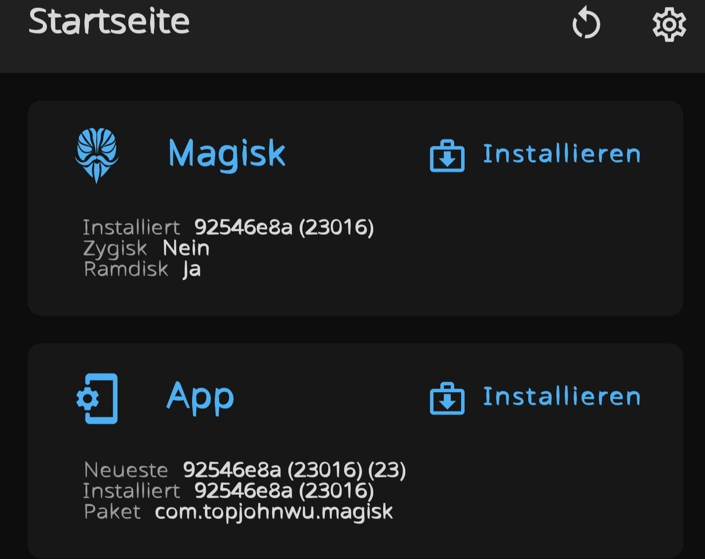

Hallo Gemeinde,
ich habe Magisk installiert, sodass ich Rootrechte habe.
Nun wird ein ROM-Update (xiaomi.eu_multi_MI11_21.12.29_v13-12-fastboot.zip)
angeboten und beim Mi 9T Pro war es bisher so, dass ich das Update über TWRP aufgespielt habe, danach neustarten und anschließend wieder über den Recovery-Modus (wieder) Magisk aufspielen.
Nun verhält es sich so, dass es kein TWRP mehr gibt; es gibt aber eine Seite ( Xiaomi Mi 11 MIUI OTA-Update – So behalten Sie Magisk-Root - DE Atsit), die beschreibt, wie man seine Rootrechte ohne das (nun komplizierte) Aufspielen von Magisk behalten kann.
Meine Frage hierzu lautet, da es nun das erste Mal sein wird, dass ich das wöchentliche Update installieren möchte, ob die Angaben zu den A/B-Partitionen auch auf mein Magisk (siehe Anhang) zutreffen, da auf der Seite A/B neben der Version zun sehen ist; bei mir allerdings nicht.
Ich möchte ungern erneut den aufwändigen Weg gehen, Magisk über den Laptop (mit cmd) zu installieren.
Ich danke euch.

Hallo Thomas, tja wenn es so einfach wäre du nutzt keine stock rom sondern die custom von xiaomi.eu du wirst die Rom im fastboot Modus installieren vom PC/Lappy aus, das Beispiel funktioniert bei Stock Roms vielleicht, Magisk Canary installierst du erstmal als apk und patcht dann das boot.img, Also Finger weg von der Anleitung. Zudem kannst du das boot.img vorher patchen in die Rom kopieren und dann installieren, was dann sicherer ist als es im nachhinein zu machen.

@hotrats ja die Anleitung ist ok nur etwas umständlich geschrieben. Du hast ja schon canary auf deinem Handy also entpacke die Zielrom 21.12.29 vorher und kopiere das boot.img in deinen download ordner auf dem Handy, dann patcht du dieses boot img nachdem es fertig ist musst du dein handy neu starten, dann Handy an den pc anschließen und das gepatchte boot.img in den rom ordner 21.12.29 kopieren umbenennen und danach die neue rom flashen, dann wird das neue gepatchte boot.img direkt mit installiert.
