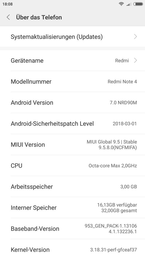

gleich vorneweg - ich bin relativ neu auf dem Gebiet.
Was ich suche ist eine sichere Möglichkeit eine Custom-Rom draufzuspielen und mein Gerät zu rooten (Ein Redmi Note 4 Snapdragon?, Genaueres siehe Anhang), tappe aber, was die einzelnen Schritte anbelangt im Dunkeln bzw. sehe den Wald vor lauter Bäumen nicht.
Wichtig wäre mir noch ggf. auch wieder zu MIUI zurückkehren zu können. Gibt es da Limitierungen?
TWRP, Redwolf, Lazyflasher, Magisk etc. Was brauche ich wofür? Wäre nett, wenn mir jemand ein wenig helfen könnte Struktur in ein mögliches Vorgehen hineinzubringen. Ich muss hier nichts über das Knie brechen. Step by step.

Wie gesagt, ich habe das Redmi Note 4 mit Android 7, 3GB RAM, installiert ist MIUI Global Stable 9.5.8.0. (siehe Screenshot).
