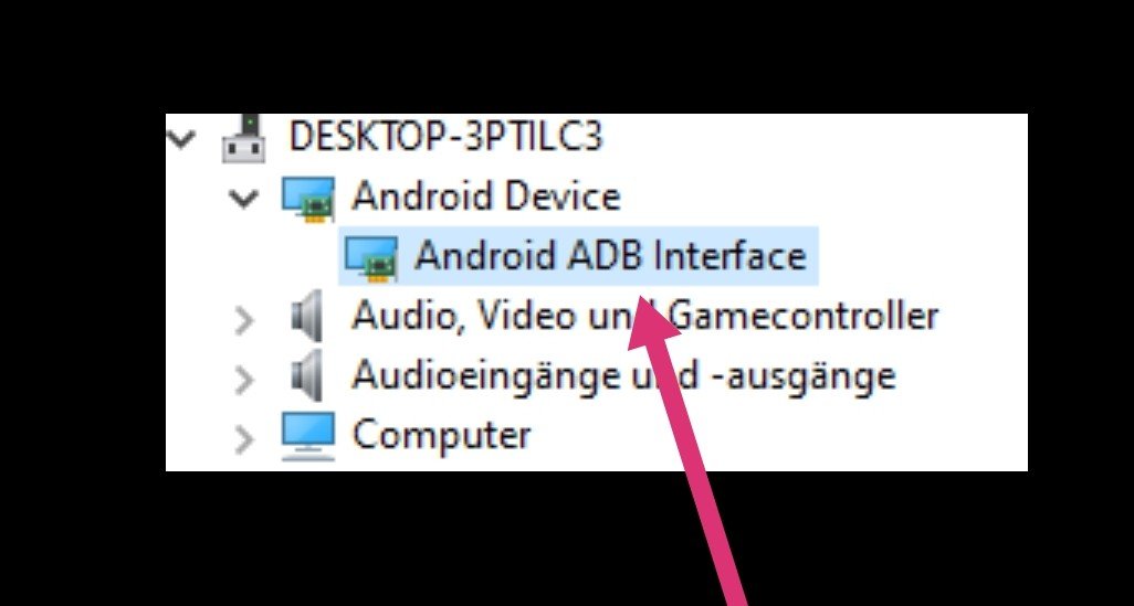

@rene3006 Ich entschuldige mich!!!
Das Gerät wir dwohl vom Geräte-Manager erfasst

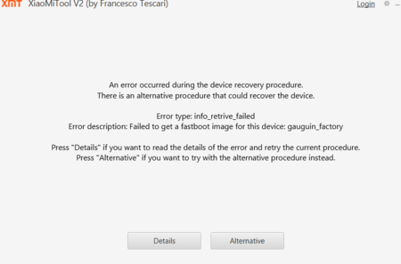

Also beim MiToolV2 kllicke ich zunächst auf "My device is Bricked and i want to Unrick it".
Daraufhin wird mein Gerät tatsächlich erkannt - allerdings steht bei Codename, Brand und Modell "Unknown".
Dennoch habe ich auf Connect geklickt und in der Benutzeroberfläche die darauf folgte mein Gerät manuell ausgewählt und mit "Select bestätigt"
Nach wie vor wird mein Gerät nicht erkannt und folgende Fehlermeldungen wird angezeigt:

@Flitz-piepe
Das Gerät mal aktualisieren
Oder oben im Gerätemanager
Legacyhardware hinzufügen.
Diese fügst du dann manuell hinzu
Ansonsten nimm mal das Mi Flash Tool
Download Xiaomi Flash Tool - Official Xiaomi Mi Flash Tool Download
Oder das AL in one Tool
Und installiere dort TWRP
Das Gerät lässt sich nicht einschalten - dementsprechend soweit ich weiß auch nicht aktualisieren...
Das Mi-Flash-Tool erkennt wie bereits in meiner Fragestellung erwähnt nicht das Gerät...
