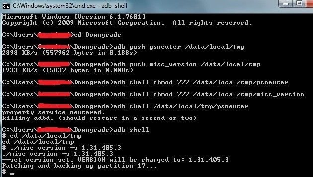

  6. Das DHD mit aktivierten Usb-Debugging als „Nur laden“ anschliessen
  7. Am PC „Windowstaste + R“ und dann "cmd.exe" eingeben
  8. Gebt "cd" ein, macht eine Leerstelle und zieht dann den "Downgrade" Ordner auf die cmd.exe. Drückt nun Enter
  9. Gebt diese Code-Zeilen in die cmd.exe ein (ihr könnt diese auch einfügen durch Rechtsklick auf die Fensterleiste) (Falls ihr alle Gleichzeitig einfügt, müsst ihr zum Schluss (wenn dort der letzte Befehl steht) noch ENTER drücken.) Jede Zeile ist ein Befehl!!
  10. Code:
    adb push misc_version /data/local/tmp
    adb shell chmod 777 /data/local/tmp/misc_version
    adb shell
  11. Es sollte ein $ zu sehen sein
  12. gebt „su“ ein und bestätigt die SuperUseranfrage auf dem DHD
  13. Nun sollte als letztes das "#" Zeichen zu sehen sein
  14. Gebt nun noch die folgenden Code-Zeilen ein (Achtung: es sind ZWEI separate Befehle!):
    Code:
    cd /data/local/tmp
    ./misc_version -s 1.31.405.3 (Enter)
  15. Ihr könnt die Befehls-Konsole jetzt schließen.

Downgrade-Schritte:
• Das Desire HD mit dem PC verbinden - "nur Laden" wählen.
• CMD.exe ("Eingabeaufforderung") starten und in den Ordner wechseln, in den die Downgrade_V2.zip entpackt wurde.
• Folgende Befehle eingeben:
Code:
adb push GingerBreak /data/local/tmp
adb shell chmod 777 /data/local/tmp/GingerBreak
adb shell
./data/local/tmp/GingerBreak
• Nun sollte ein "#" erscheinen - damit ist temporär Root verfügbar.
• Die folgenden beiden Zeilen eingeben:
Code:
cd /data/local/tmp
./misc_version -s 1.31.405.6
• Die CMD kann nun geschlossen werden.
• Das Desire HD (mit deaktiviertem Schnellstart!) in den Bootloader starten (Neustart, dabei Volume-Down-Taste gedrückt halten); nun startet das Update (PD98IMG.zip) automatisch - dabei den Anweisungen folgen.
