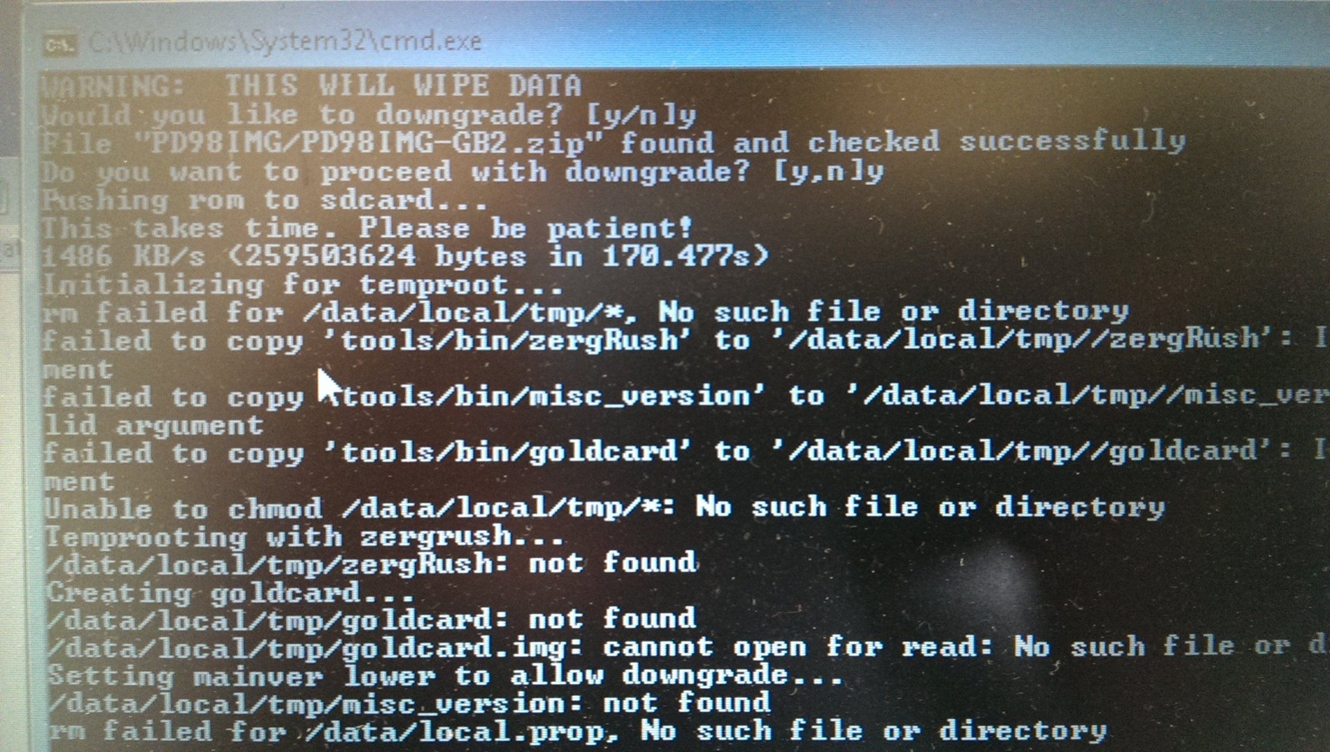

Hallo, vielleicht könnt ihr mir helfen.
Ich habe gestern 7 Stunden probiert mein Desire HD zu flashen. Das AAHK2 schafft es nicht mal das Handy zu downgraden.
Ich weiß nicht wie ich an das Protokoll komme vom AAHK2 deswegen habe ich einfach mal ein Foto gemacht. Da kommt immer failed to copy und so. Habe eigenltich alles beachtet was man machen muss.
Das Desire bringt dann immer nur den Fehler "Main Version is older!" Update Fail!
Mein Desire hat die Android Version 2.3.5. Ich wollte eigentlich schon aufgeben, aber vielleicht könnt ihr mir ja noch einen letzten Tip geben. Habe auch an zwei verschiedenen PCs probiert immer die gleiche Fehlermeldung.
Danke im voraus.

@tobmann
Setze dein Handy auf Werkszustand zurück. Dann klappt es!
Das Problem ist ja das das Handy komplett die Macke hat. Es lässt sich nur nach mehrmaligen versuchen starten und dann läuft es auch nur im Flugmodus und dann kommen ganz viele Fehlermeldungen. Wenn ich auf Werkseinstellungen zurück setze startet es neu und es ist alles unverändert. Habe auch über Fastboot probiert Factory Reset zu machen klappt auch nicht. Deswegen wollte ich es Flaschen und eine neue Rom drauf machen. Aber scheint vielleicht so das da mehr kaputt ist und das Systemverzeichnis sich nicht mehr beschreiben lässt.
Ein defekter NAND wäre natürlich auch eine Erklärung....
