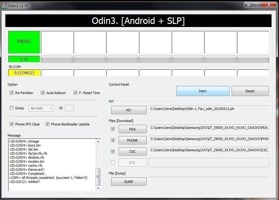

Ich hatte bis jetzt nur ein einziges mal ein ähnliches Problem, als ich von der Miui zurück wollte. Da hat es mir auch das komplette Filesystem gekillt und nix ging mehr, egal welche FW ich auch installiert habe, es gab immer wieder Fehler!
Letztendlich hat eines geholfen, auch wenn ich immer wieder lese, dass davor gewarnt wird!
Ich habe die 3-teilige JVO mit vorhandenem Bootloader geflasht.
(boot.bin und Sbl.bin sind in der PDA-Datei vorhanden!)
Ich habe alles angeklickt...Re-Part, Auto Reboot, F.Reset Time, Phone EFS Clear und Phone Bootloader Update.
Danach ging alles wieder und bis heute keine Probleme gehabt.

Schwein gehabt, aber bitte nicht nachmachen und vor allem nicht einfach empfehlen!!!! Nur weil nix mehr geht, alle Knöpfe zu drücken, macht wenig Sinn! Vor allem sollte man bei einem mächtigen Programm wie Odin nicht einfach irgendwelche Schalter setzen, wenn man nicht mal weis was sie machen..
Die Schalter Bootloader Update und efs clear können dir dein SGS auch ohne Probleme ganz killen...

Ich gebe Dir vollkommen Recht, dass man nicht einfach irgend welche Haken setzen sollt und ja...Odin ist ein sehr mächtiges Tool!!!
Nur als ich damals dieses Problem hatte, habe ich alles mögliche versucht, unter anderem auch JPU, ähnlich Deiner Anleitung. Nichts, aber auch gar nichts hat zu einem Erfolg geführt! Ich habe dann sehr lange gelesen und bin dann in einem Forum und zusätzlich einem Video darauf gestoßen was man machen könnte, um meinem Problem "Herr" zu werden. Das heißt ich habe ganz sicher nicht einfach irgendwas angehakt und auf gut Glück probiert. Ich kenne sehr wohl das Risiko des flashens und auch die Gefahren bei falscher Benutzung von Odin. Darum hab ich auch das Bild angehängt, ich habe es damals extra gemacht, sollte ich wieder ein ähnliches Problem haben und natürlich auch als Beweis dass es zum Erfolg geführt hat. Ich hab auch lange überlegt, ob ich diesen Tipp abgebe, nur wenn das Handy eh eingeschickt werden soll, könnte das einen letzten Versuch wert sein und ich könnte fast wetten, dass es zum Erfolg führen wird. (vorausgesetzt kein Hardwaredefekt!)
Es soll ganz sicher keine generelle Anleitung für jedes Problem sein, nur der letztmögliche Versuch vor dem Service und evtl. damit verbundenen Kosten.
Mir ist allerdings auch sehr wohl klar, auf was Du hinaus willst! ;)
Gruß vyperdiver
