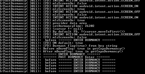

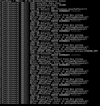

ich hab einmal ein log mit fd aus und fd an, irgendwie passiert da immer was.
