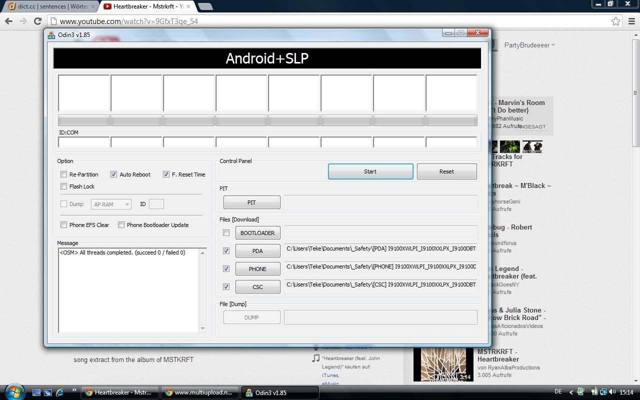

Ja, wenn ich meine Handy mit ODIN im DW Mod verbinde, steht da Gagdet Serial installieren.
Ich klicke auf ja aber es passiert nichts, kein Gelbes Feld. @Pro.Aggro verstehst was falsch, mein Handy stürtz immer bei der Bootanimtion ab und startet neu ^^
Versuche es mal :)
Habe den Treiber installiert aber trotzdem das hier :(

USB HUB? Anderen USB Port, greift ein anderes Prog auf USB zu?
Was meinst du? Also kann ich per USB Masstorage sachen drauf kopieren,...
Du sollst für das Kabel einen anderen USB Steckplatz am PC verwenden!
Du solltest keinen vorderen USB Steckplatz, sondern die hinteren am PC testen.
