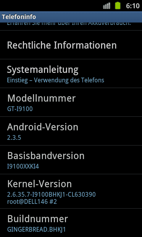

@EnergiZe und alle anderen noch PUR 1&1 FW-Nutzer
kann mal einer einen screenshot von der Telefoninfo machen,
ich würde gerne mal die GENAUE Bezeichnung des Kernels sehen wollen,
Danke.

So meine lieben Freunde,
ich habe das SGSII mit 1&1 Branding jetzt schon seit 2 Wochen und demnach bin ich auch schon so "lange" in diversen Foren unterwegs, um mich übers Flashen zu Informieren.
Bis jetzt habe ich noch keinerlei Änderungen in richtung Flashen/Rooten vorgenommen & nur gelesen.
Ich Beschäftige mich mit dem ROM-Flashen schon, seitdem es HTC gibt.
Besonders habe ich mir diesen Thread von Nightly durchgelesen und mich bedankt ;).
★ [Firmware] ★ [Provider: 1und1] ★ GINGERBREAD.BHKJ1 ★ [CWM & Nandroid] ★"
