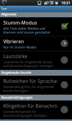

Mir gelingt es auch nicht den Stumm-Modus zu aktivieren, auf (-) ist der Vibrationsmodus das niedrigste der Gefühle und auch über den Stumm-Modus, der über die Off-Taste zu erreichen ist stellt sich mein Telefon nur auf Vibration. Vermissen tu ich den Modus, der durch einen durchgestrichenden Lautsprecher angezeigt wird.

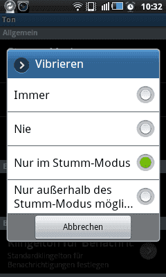

Hatte ja kurz einen Hoffnungsschimmer, als ich probiert hab "Vibration:Nur außerhalb des Stumm-Modus möglich", dann kam der durchgestrichene Lautsprecher, es geht aber von leisestem Klingelton in einfach garkein Klingelton über.
Finds doof dass dies geändert wurd...das sollte doch aber hinzukriegen sein, dass diese Funktionalität wieder wie unter 2.1 vorhanden sein sollte.

Auch mit länger drücken auf - geht er nicht in den Lautlos-Modus, also auch ohne Vibration. Desiderio, schau doch mal auf was bei dir der Vibrationsalarm gestellt ist, ist dieser auf "Nur außerhalb des Stumm-Modus möglich" gestellt, so bekommst du den durchgestrichenen Lautsprecher, Vibration ist dann aber auch bei jedem Anruf mit lautem Ton aktiviert.
