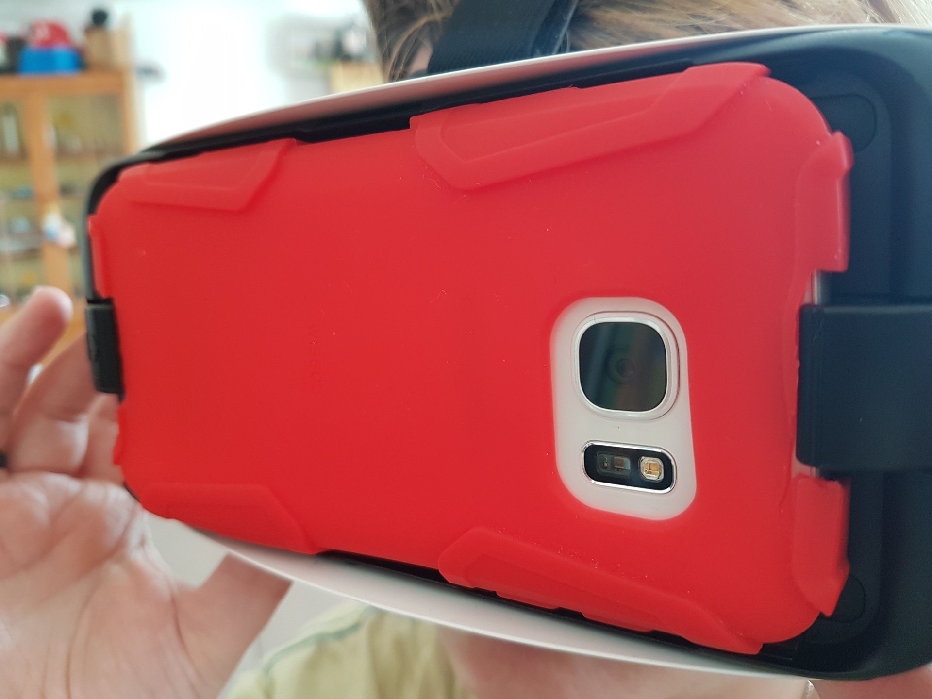

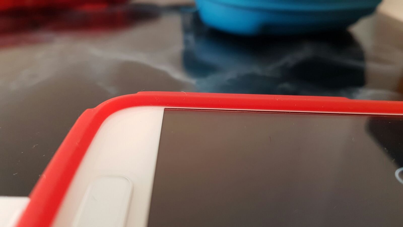

GELÖST...Die Brille kam gestern und ich hatte, wie so viele im Netz, das Problem, dass sich trotz der Regelung das Bild nicht richtig scharf stellt. Habe nur eine leichte Sehschwäche, allerdings ist diese auf den Augen verschieden stark ausgeprägt. Die Lösung ist hier: das Handy muss etwas weiter von den Linsen weg ins Gerät eingebracht werden. Dies funktioniert mit einer Silikonhülle, die über das Display hinausragt um es beim Herunterfallen zu schützen. Diese ca. 2 mm Silikon dichten es gegen Licht ab, wenn es in die Gear vr eingelegt wird und sorgt dafür, dass das Handy etwas weiter entfernt von den Linsen ist. Die Pixel sind natürlich zu sehen, aber man kann selbst auf der virtuellen Leinwand Filme sehen und sämtliche Umrisse werden scharf dagestellt, wie man es von den Youtube Videos erwartet hat. Da es sich um eine billige Silikonhülle handelt werde ich diese noch etwas ausschneiden um sie beim Fixieren in die Gear VR nicht ständig verdrehen zu müssen....Viel Spaß...
