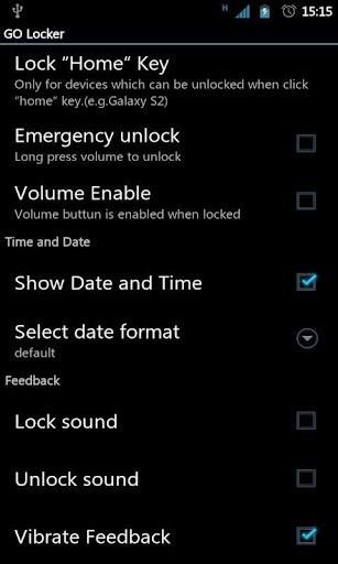

könnte das Problem eventuell von einem APP, wie z.B. GoLocker kommen?
Dort kann man die Home-Taste für den Unlock definieren. (siehe Anhang).
Wenn nicht, dann könnt ihr ja mal versuchen, ob man mit diesem App so eventuell die Funktion aktivieren kann.
Gruß Rolf
Gruß Rolf
Ich habe keinen APP dieser Art heruntergeladen.
Im Moment ist das Galaxi mini auch auf dem Weg zum Samsung Service um das Problem mit der Sprachqualität abzustellen! Wenn ich es zurück habe, bin ich mal gespannt, mit welchen Tasten ich es aus dem Schlaf wecken kann.
Aber wie schon gesagt, ich vermute sehr, dass es mit Android 2.3.6 zu tun hat. Übrigens: Der Samsung Support hat sich auch nicht mehr gemeldet??
Viele Grüße:unsure:
