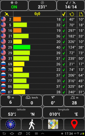

Link Sat-Tool "AndroiTS GPS Test": https://play.google.com/store/apps/...xLDEwMiwiY29tLmFuZHJvaXRzLmdwcy50ZXN0LnBybyJd
(gibt es auch in einer kostenfreien Version)

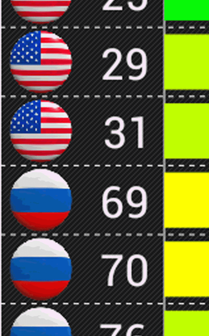

@dictys: Habe es hier mit dem S2 (nur GPS) und dem N8000(GPS+GLONASS) zeitgleich mal ausprobiert. Zum Testen habe ich die App „OsmAnd+“ bei beiden Geräten verwendet.
Das N8000 zeigt fast immer mehr als das doppelte an empfangene und verwendetet Satelliten an.
Damit dürfte klar sein, dass die Systeme GPS und GLONASS beim N80xx gleichzeitig zur Positionsbestimmung herangezogen werden.
Vermute mal, das der interne Chip die Daten der jeweiligen App auch nur so zur Verfügung stellt.
P.S. Die GLONASS-Satelliten erkennt man übrigens auch an den Nummern 65 bis 88.

Klasse App. Habe ich gleich auf mein Phone und aufs Tablet installiert, GLONASS Satelliten werden allerdings nur auf dem Tablet angezeigt. Schade eigentlich.

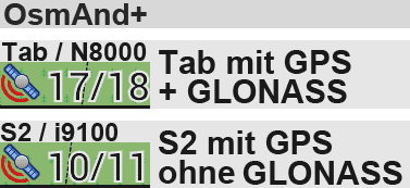

Hier mal ein Bildauszug der OsmAnd+ Satelliten-Statusanzeige die etwa zeitgleich am Tab N8000 und am S2 i9100 aufgenommen wurden.
Bei dem wolkenfreiem Himmel heute und an dem Standort herrschen sehr gute Empfangsbedingungen und der zusätzliche Empfang der GLONASS-Sat. bringt da kaum Vorteile:
P.S. die Zahl vor dem Querstrich sind die zur Standortberechnung verwendeten Sat. und die Zahl dahinter die zu dem Zeitpunkt empfangenen.

Auf dem Tab wurden mir eben draussen auch 18 Satelliten angezeigt 13 GPS und 5 GLONASS

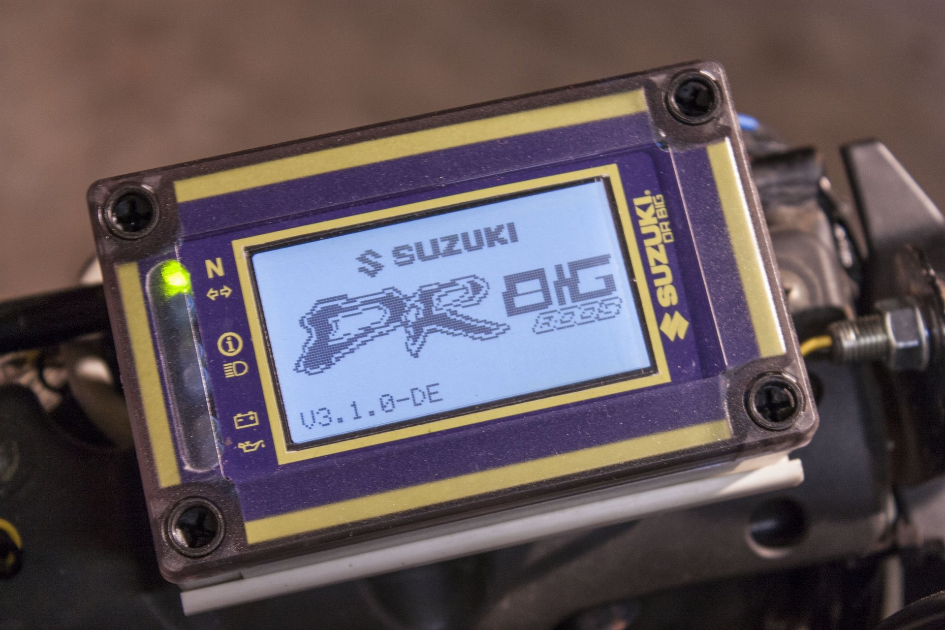

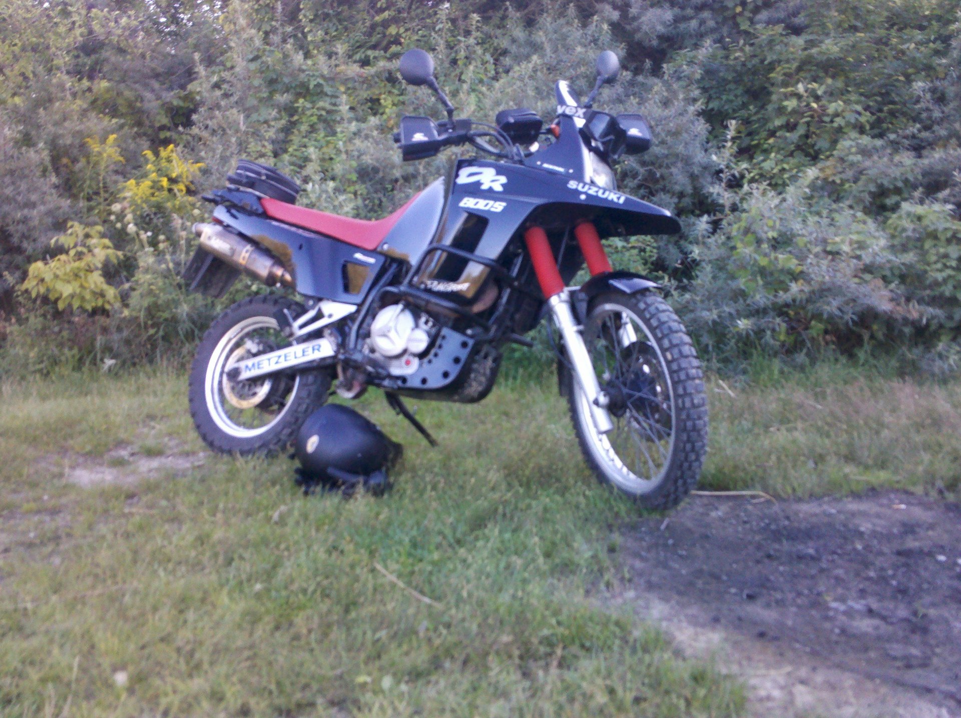

Ich suche nach einer Bluetooth-Maus, die wetterfest ist.
Grund: Ich möchte mein Motorola Droid 4 (jaja, falsches Forum.......war aber einer von wenigen Threads, der sich damit beschäftigt) als Navi benutzen.
Ich fahre gerne ins Gelände. Mit dem Motorrad. Suzuki DR 800 BIG (siehe Foto aus dem letzten Sommer).
Nun möchte ich gerne eine Bluetoothmaus, weil deren Antenne vermutlich einen besseren Empfang hat, als der kleine GPS-GLONASS-Chip/Antenne im Smartphone.
Zudem soll das Smartphone zumindest nach oben leicht abgedeckt werden.
(Es kommt quasi direkt hinter das Windschild....siehe Foto...die Tasche von der Querstrebe ist das Objekt)
Dazu kommt -wenn notwendig- noch ein Sonnenschutz.
Ein Sturzbügel (oben drüber?) kommt evtl. auch dazu.
Alles Dinge, die eher hinderlich für guten Empfang sind.
Die GPS-GLONASS-Maus kann dann irgendwo am Moped angebracht werden. An einer Stelle, die immer Sichtverbindung zu den Satelliten sicherstellt. Dann wird das Dingens ans Bordnetz angeschlossen und fertig ist die 1A-Spitzen-Sat-Verbindung. So zumindest die Idee.
Aber das Gerät muss (!!!!) wetterfest, also auch winterfest sein! Oder wenigstens wasserfest.
BTW: Demnächst kommt ein sehr sehr nettes Multifunktions-Cockpit dran, was demnächst evtl. auch eine einfache Navigation ermöglicht. (Siehe Anhänge...bei Fragen, PN an mich. Ich schreibe grad an den letzten Dingen des aktuellen Handbuchs)
Auch dafür wäre eine Extra-Navi-Maus prima.
Also, wer Erfahrungen hat, Tipps geben kann, weitere Ideen hat: gerne her damit. :thumbsup::thumbup:
Besten Dank im Vorraus.
