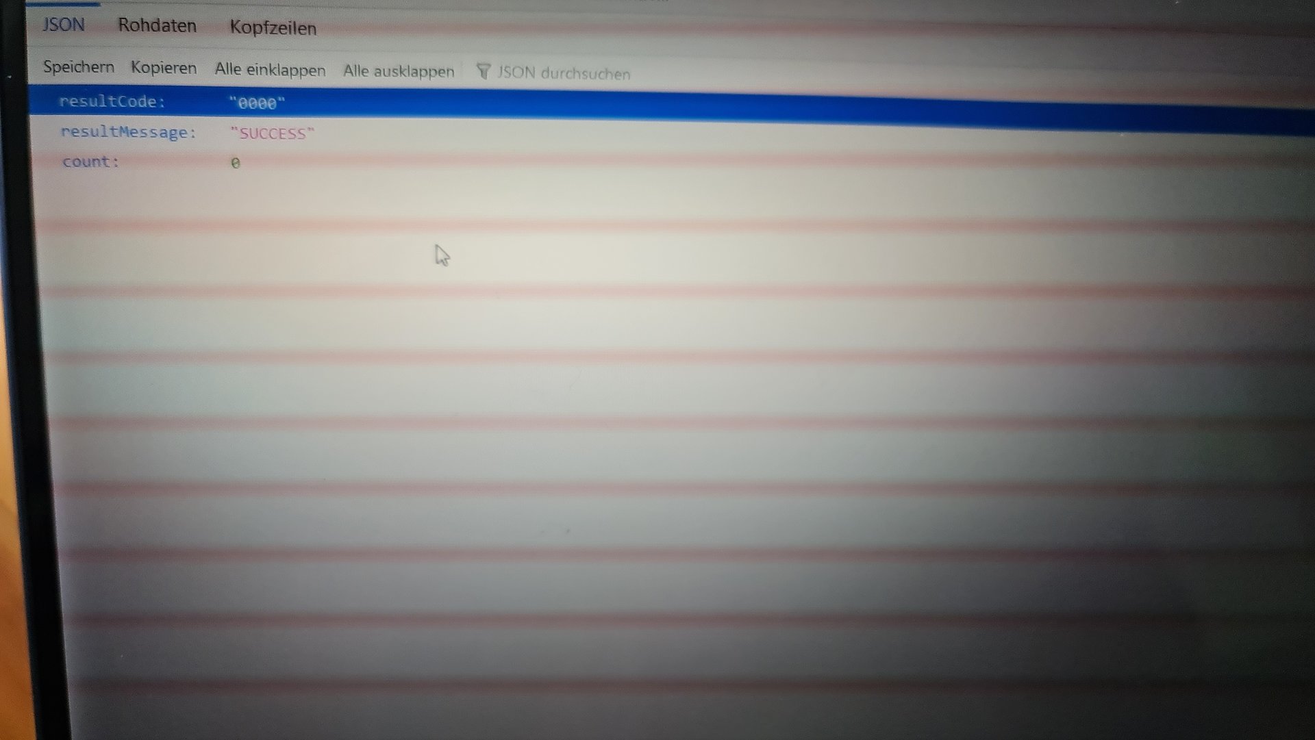

Habe mich soeben das erste Mal über den PC auf Samsung Account angemeldet, ging.... ABER:
hier der Screenshot was dann kommt....
... Und jetzt ❓❓❓
@quari
du bist im Entwicklermodus des Browsers.
