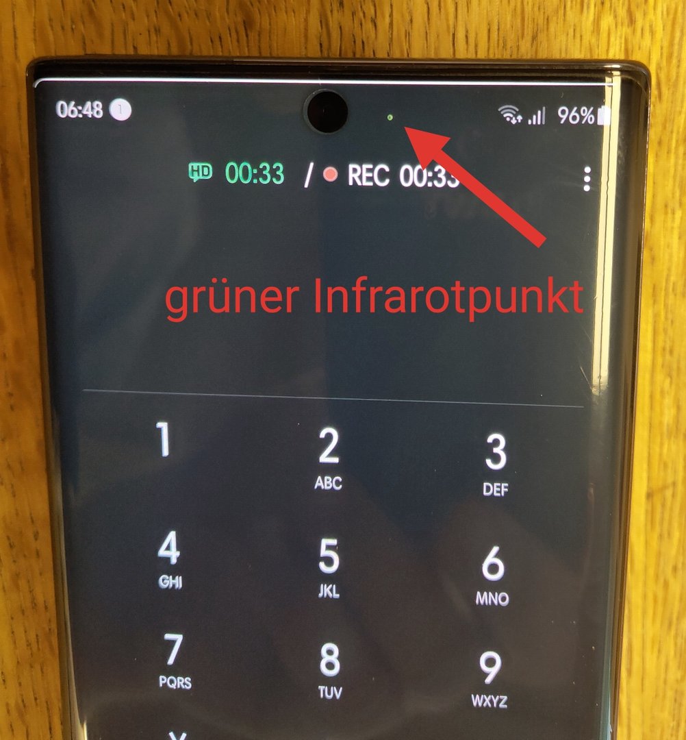

hab jetzt einiges ausprobiert. leider bisher keine Abhilfe. es gibt wohl einen numpad- Code um den sensor testen zu können, leider finde ich bei google aber keinen funtionierenden. Langsam nervt es, da bei 50 Prozent der Gespräche mein Gegenüber mich nicht mehr hört oder der Lautsprecher direkt an meiner Ohrmuschel auf Vollgas läuft... Verzweiflung steigt.
Siehst du während Telefonat den Punkt rechts neben der Cam? Wenn man sich dem nähert, ab ca. 2 cm, sollte sich der Schirm abschalten.
Bearbeitet von: hagex - Grund: Bild verkleinert. Gruß von hagex
*#77692#
Dort kannst du den Sensor testen.
Nicht wundern.. Der Sensor steht in diesem Test erst auf off und muss aktiviert werden. Ist normal.
