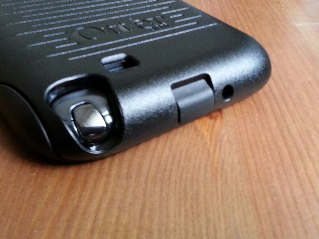

wie der Titel schon sagt, habe ich ein Problem mit meiner Kamera.
Mir ist heute aufgefallen, dass die Kamera Objekte auf 10cm Entfernung nicht mehr richtig scharfstellen kann. Ich tippe mit meinem Finger auf die gewünschte Stelle und der Autofokus versucht das Bild scharf zu stellen. Man sieht wie die Kamera etwas raus- und reinzoomt und man erkennt auch für eine kurze Zeit, dass das Bild auch wirklich scharf ist. Jedoch wird das Bild wieder sofort unscharf, anstatt das Bild scharf zu lassen.
Kamera fokussiert => für einen Kurzen moment scharf => unscharf, zack Foto gemacht => unscharfes Bild
Da man sehen kann, dass die Kamera eigentlich das Bild scharf stellen kann, aber aus irgedneinem Grund wieder unscharf stellt, denke ich, dass es ein Software Problem ist. Ich habe schon die Daten von der Kamera gelöscht und auch schon mit mehreren Kernel versucht, aber das Ergebnis bleibt gleich. Außerdem habe ich es mit verschiedenen Apps porbiert ( Snapchat, Instagramm und FxCamera) , aber das Problem besteht weiter hin.
ich habe das gleiche Motiv aus der gleichen Entfernung mit dem Note 2 meines Vaters fotografiert, und seine Kamera macht überhaupt keine Probleme. Er kann die raue Oberfläche eines Bleistifts aus 5 cm Entfernung problemlos fotografieren. Außerdem haben wir die selbe Hardware und Firmware ( Cam Fw Ver : ZKFI07 ; Phone Fw Ver: ZKFJ03)
Ab 30cm fokussiert die Kamera problemlos.
Bitte helft mir, denn wir fliegen demnächst nach Barcelona und ich möchte bis dahin gerne das Problem beseitigen und im Urlaub gute Fotos machen :)
Sorry für doppelpost, aber ich kann kein Foto mehr nachträglich einfügen.

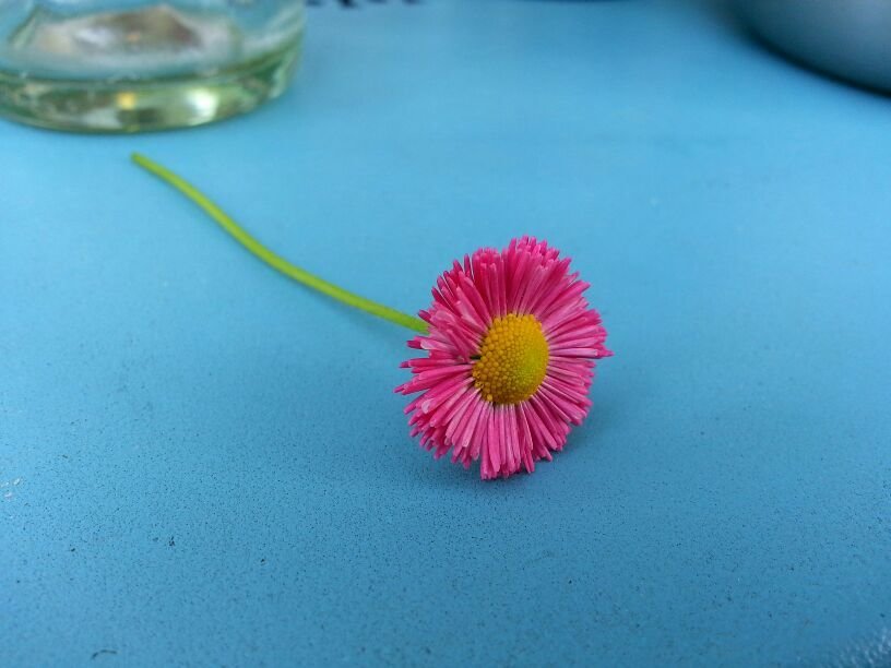

Die Blume wurde vor der Display Reparatur aufgenommen und ohne Zoom. Das Foto, auf dem das Case zu sehen ist, wurde gestern, also paar Tage nach der Reparatur gemacht. Da sieht man ganz gut, dass es unscharf ist.
Glaubt ihr, dass der Fehler evtl bei die Reparatur entstanden ist?

Ich würde die Firmware neu aufspielen, wenn das Problem immer noch besteht, dann wurde die Kamera beim Reparieren wahrscheinlich verstellt.
Ja, habe schon versucht mit dem Finger zu fokussieren und auch mit Makro Modus. Diverse Kamera Apps schon probiert und auch Wipe durchgeführt.

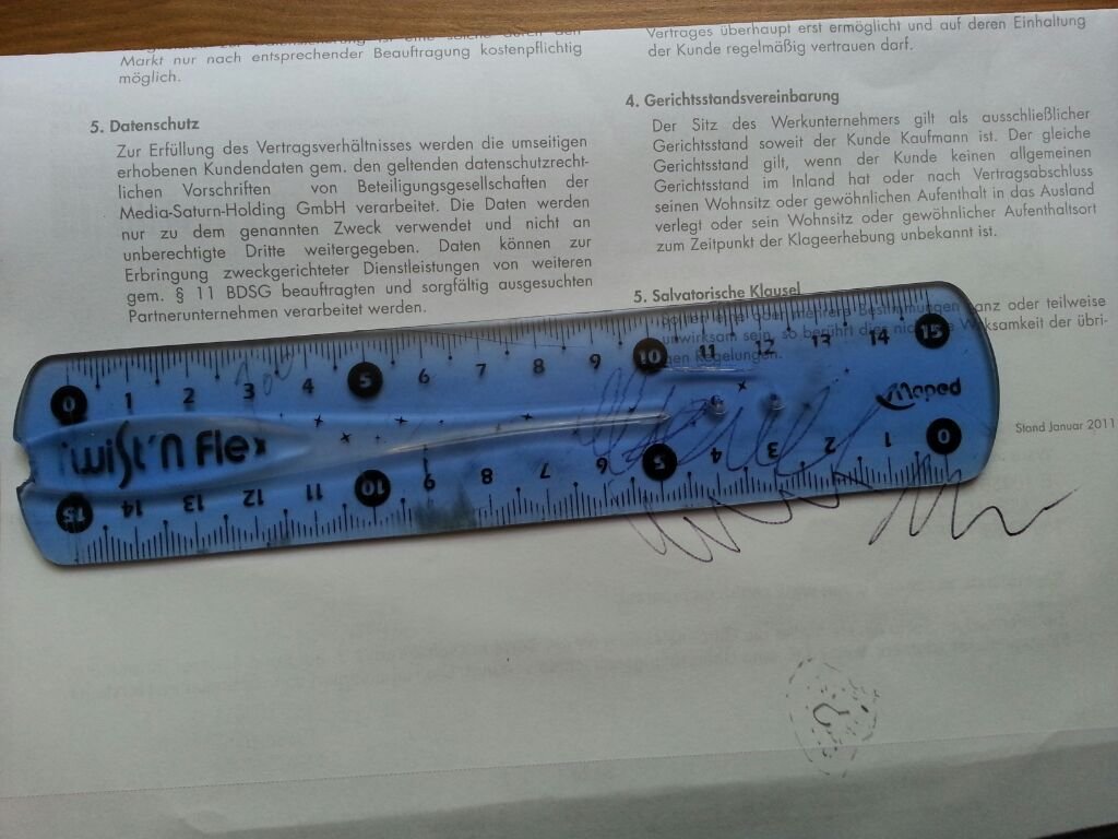

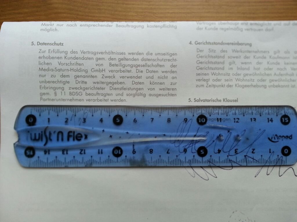

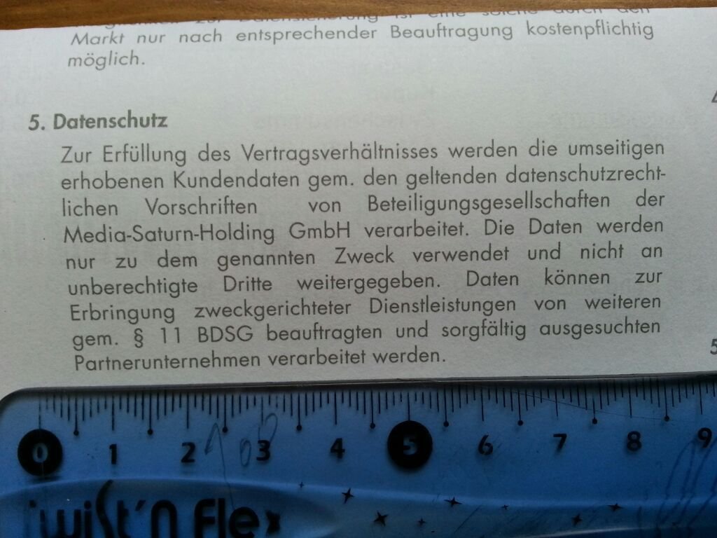

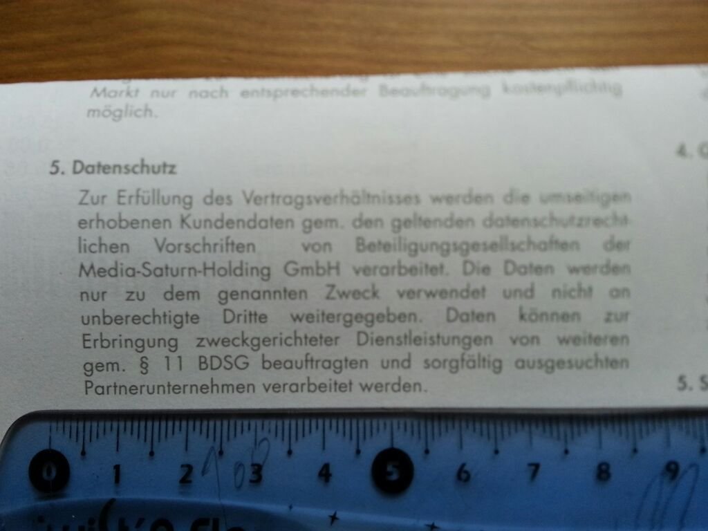

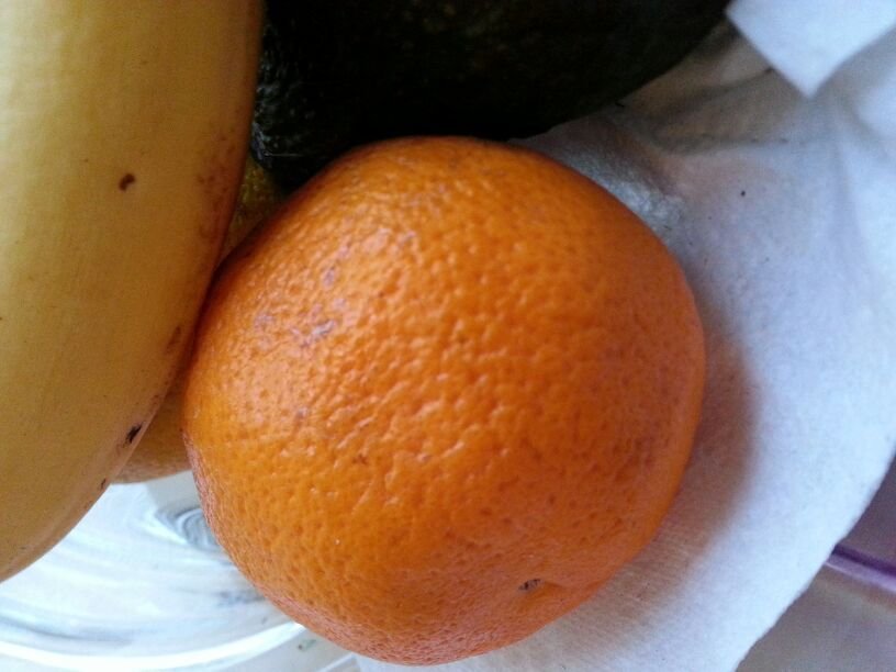

Die ersten beiden Bilder sind von meiner Kamera und man sieht ganz gut, dass komischerweise die untere linke Ecke scharf ist, aber oben rechts sehr verschwommen.
Die letzten beiden Bilder sind vom Note 2 meines Vaters. Jede Stelle ist gleich scharf und so sollte es eigentlich sein.
Gesendet von meinem GT-N7100 mit der Android-Hilfe.de App

"Der Tipp mit den Fotos bringt leider nichts, weil die als allererstes alles zurücksetzen um einen Software fehler auszuschließen, was ich ja schon getan habe."
Aber ansehen koennten sie sich die Bilder vorher noch.
Wobei, in das Anschreiben den Ordner benennen, bzw alles andere eh runterschmeissen.
Und zusaetzlich dein letztes Posting mit den 4 Bildern.
Dann haben sie Auswahl!
Ich vermute, auch bei groesserem Abstand wird links unten scharf sein, und es nach rechts oben unschaerfer werden.
Mal ne Zeitung/Buchseite in voller Aufloesung (8MB) aus >30cm aufgenommen, in den PC geladen, in 100% dargestellt und gecheckt?

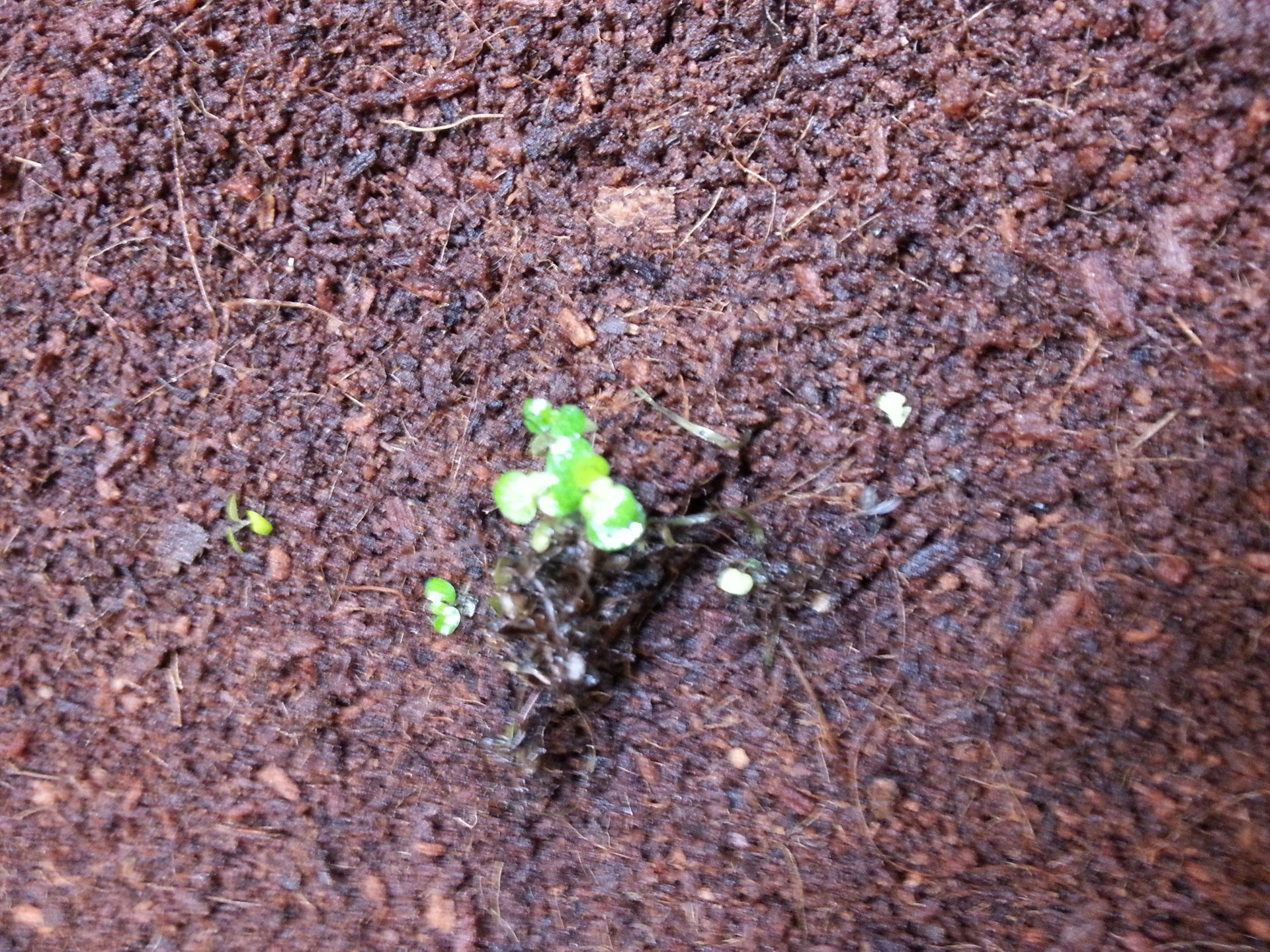

@Hilfe: das ist mein Terrarium, nachdem die Tiere so freundlich waren 95% des grünen "auszulöschen".
Meine Kamera ist beim Focus auf Makro eingestellt. Blitz ist dauerhaft auf automatisch und im Terrarium ist das Licht sehr stark und hell, weshalb der Blitz nicht zum Einsatz kommt. Wenn ich aber den Blitz auf "Ein" stelle, werden die Fotos wesentlich dunkler. Es waren um die 5-7 cm Abstand. Am Anfang konnte man richtig schöne Fotos vom nahen schießen. Hochauflösend und fein. Nun aber kann man nicht vom nahen Fotos schießen, da es einfach zu unscharf wird.
Am Anfang dachte ich, dass es eher Glückstreffer sind die ich erzielt habe nachdem das Telefon ankam. Aber wenn man die Fotos Vergleicht, die ich Anfang geschossen habe, sind das echt starke Unterschiede. Hab es dsnk Zuhao gemerkt.
