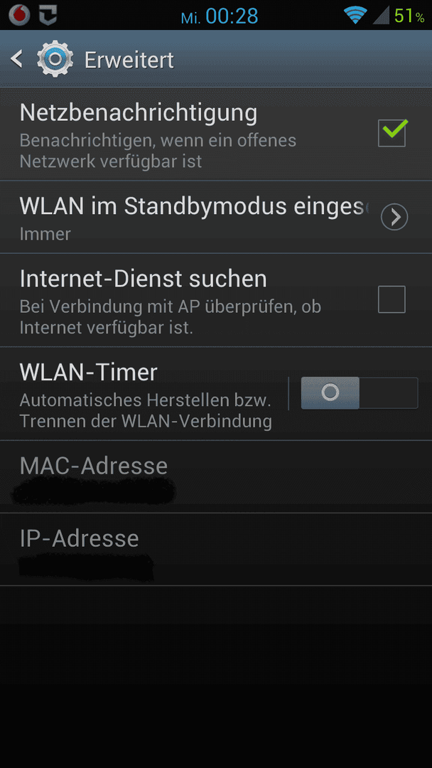

@ Wie gesagt die Ursache ist schwer als (Aussenstehender) wenn man es nur geschrieben bekommt. Wenn du WLan und Data Abbrüche hast und auch Signalschwankungen dann kann der Kernel und das Modem dafür verantwortlich sein, weil das Modem sich in die nächte freie Zelle einwählt.
Ahh mir fällt gerade was ein.
Geh mal auf Wlan. Wlan sollte immer auf EIN stehen sonst knickt es ein wenn das Phone in Deep-Sleep geht:
Menü / Einstellungen / Wlan und klick das feld Wlan mal an / danach menü / Erweitert und dann schau wie im screenshot ob du das Eingestellt hast.
Wenn alles i.O dann musst du die Modem Variante wählen und wenn dann auch nicht / Umtauschen wegen Stock Rom!!
Weil es kann sein das die Antenne im gerät beschädigt ist und das hört sich für mich so an....

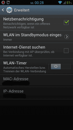

Tschuldigung, ich wollte nur die Sache mit den evtl. benoetigten weiteren Screenshots vereinfachen.
Das Koepfe druecken finde ich unpraktisch, das mit der Handkante hatte ich mal gelesen, aber nie probiert, den Stylus finde ich am einfachsten. Weil meistens versendet man (ich) doch solche screenshots. Mit Stylus geht das direkt nach erzeugen. Und man (ich) kann auch mit Stylus'kreis' direkt nur den Teil des Screens 'knipsen', der interessiert.
Ich hatte nach dem 'Ausstieg' von Quick-Pick schon 'n schlechtes Gewissen.
:blushing:
Reaktionen: Quick-Pick
@Ja das funktioniert aber nur auf original Stock Rom und nicht (bei mir auf Root) da der Launcher in der Custom Rom portiert ist.
Daher weil ich 2 x Note 2 habe konnte ich das erst jetzt feststellen da ich immer den Pen aufs den Screen drücke oder Handkartenscreenshot mache...danke Alda:laugh:
anbei
