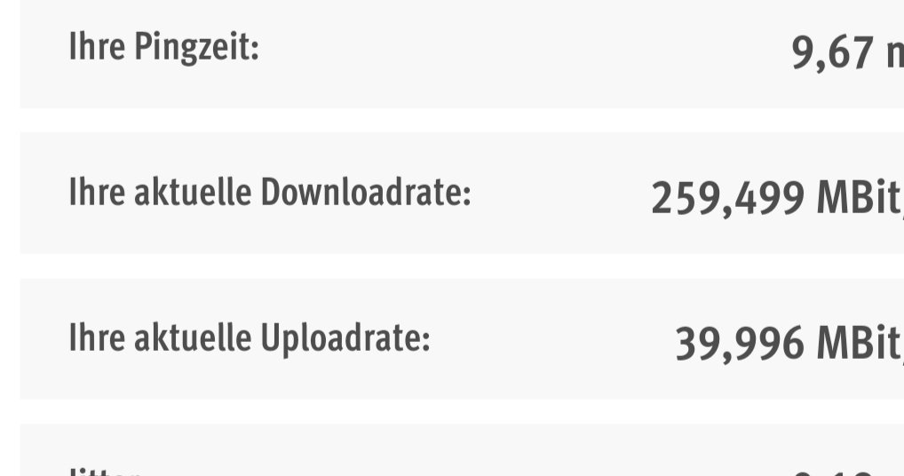

maik005 schrieb:
Bekommst du denn auch am Repeater mit dem Note 20 die 250 Mbit aus dem Internet?

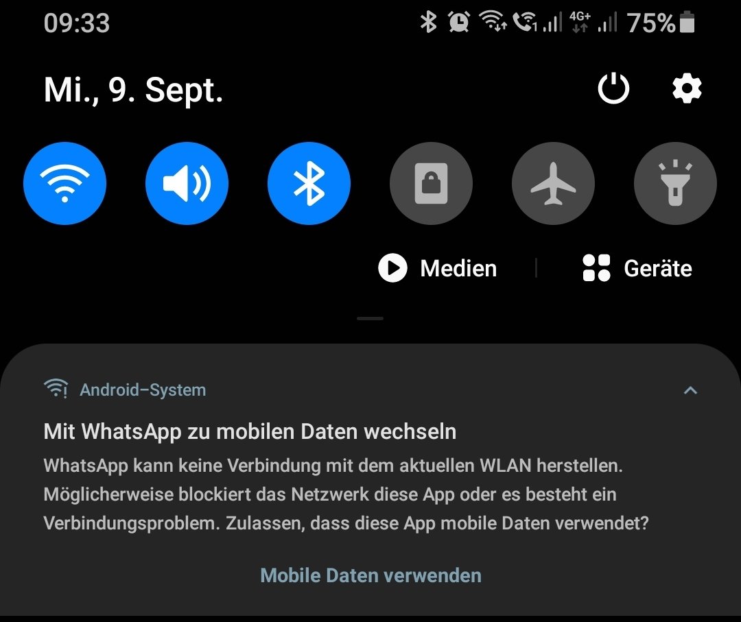

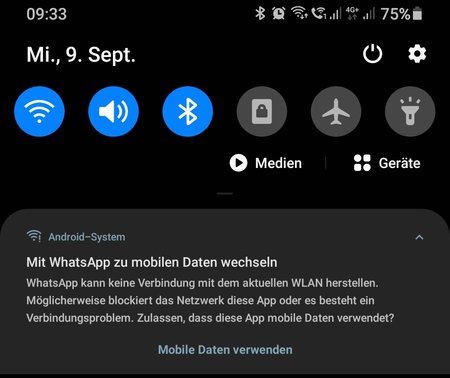

Hab hier bloß die fritzBox 6591. Nun mit FritzOS 7.21.
WLAN und ab und an 4G parallel habe ich nahezu täglich.
Ab und zu kommt auch eine Meldung, das Wgmhatsapp(!) Probleme mit dem WLAN hat und ob es dauerhaft mobile Daten nutzen dürfte.
Die Meldung kommt direkt von System und führt zum Punkt "Apps, die nur mobile Daten verwenden"
Reaktionen: Handymeister
@Handymeister
So eine Meldung, ggf auch mit anderer App im Text bekommst du gar nicht?
@maik005 Nein,weder Ausrufezeichen am WLAN Symbol, noch sonst irgendwelche Hinweise.
seit dem Update auf Android 11 ist dieses 'Problem' übrigens nicht mehr aufgetreten.
