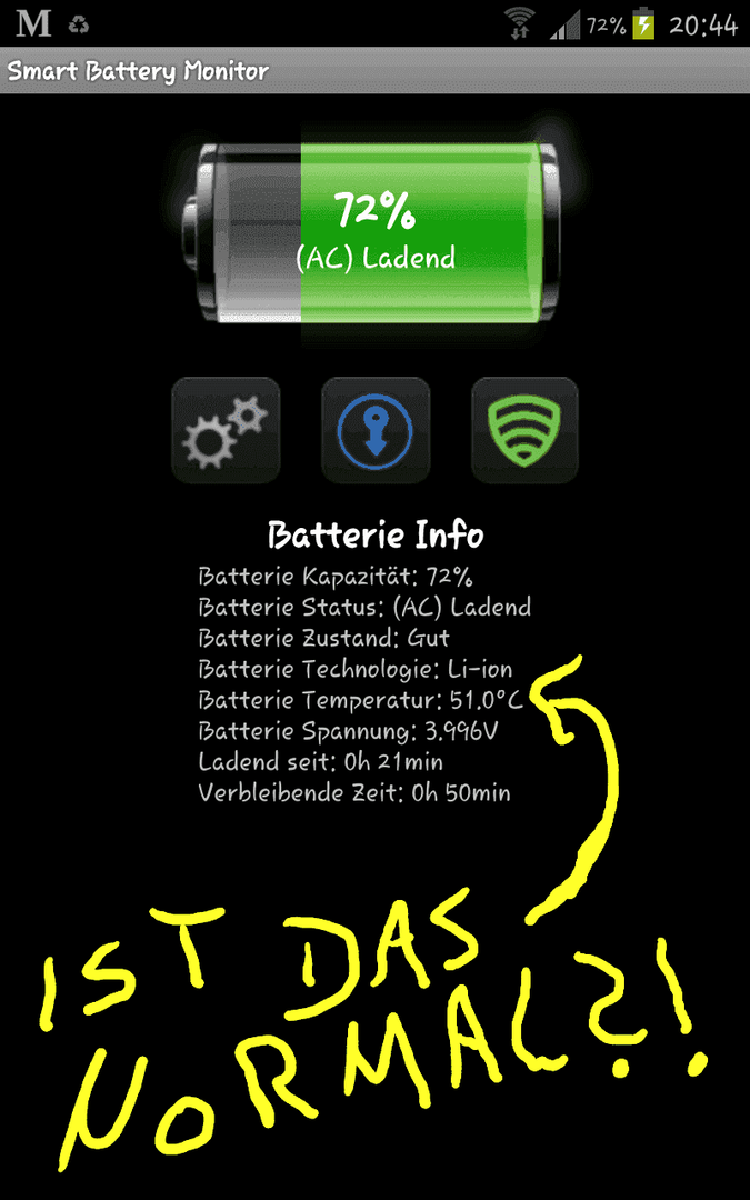

ich weis nicht ob dieses Thema schon besprochen worden ist und es tut mir auch leid, aber ich sorge mich so langsam um mein Galaxy Note und zwar ist mein Galaxy Note jetzt am aufladen und ich spiele momentan nicht damit, doch als ich einen Anruf bekam habe ich bemerkt, dass das Galaxy Note sehr warm ist. Nach dem Telefonat habe ich mal mit der App "Smart Battery Monitor" nach geschaut wie viel Grad Celsius mein Galaxy Note warm ist, und ich habe mich so erschrocken, dass es 51* Celsius warm ist. Ist es normal und gibt es eine Temperatur Begrenzung beim Galaxy Note? Ich hoffe, dass ihr mir Antworten werdet.
Edit: Hab mal einen Screenshot gemacht der es auch zeigt.

Ich hatte auch vorhin so ein Fall.
Habe CM9 RC1 drauf heruntergetaktet auf 900Mhz. Während mein Note am Ladekabel hängt spielte ich paar Spielchen MaxPayne oder SpiderMan. Während dem Spielen habe ich auch bemerkt das mein Note obere Hälfte und vorallem das Display sehr warm wurde. Ich schaute nach wieviel Grad die Baterrie gerade warm ist und bei mir waren es um die 59 Grad Celsius. Ich habe dann gleich aufgehört zu spielen. Jetzt ist es wieder normal.
Aber wird das Note denn so übertrieben warm vorallem beim laden und gleichzeitig Spielen?

entweder gb flashen und dann glücklich sein oder ics nochmals flashen, vorher aber das telefon von allen daten befreien, das hilft, dann wird es auch nicht mehr warm.
sorgen allgemein darfst du ab 75plus dir machen.

ja, ich glaube bis um die 50 Grad ist normal.
