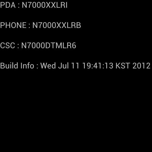

Wenn ich ein Update via OTA mach erscheint die Meldung "Keine Aktualisierungen verfügbar". Wenn ich über Kies gehe dann wird gesagt dass für dieses Modell keine Updates verfügbar sind. Was muss ich machen um ein Firmwareupdate zu bekommen.
(Habe schon auf Werkeinstellungen zurückgesetzt)
1. Hast Du ein Branding?
2. Firmware über ODIN flashen
Meines Wissens hat das Telefon kein Branding.
Das wollte ich vermeiden, da ich das Note bald verkaufen werde.
Und was hindert Dich da am flashen? Damit verfällt normalerweise nicht die Garantie (außer es geht was schief). ODIN wird ja von Samsung "angeboten".
Ich sehe eindeutig ein Telekom-Branding
***DTM***
Reaktionen: syscrh
***DTM***
Und genau deshalb habe ich wegen einem Branding gefragt. Ich war mir nicht sicher. Danke!
