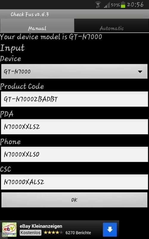

Dann teste es mit der CheckFus App.
So da hab ich den Productcode usw.
Gesendet von meinem GT-I9300
Das schaut gut aus. Es scheint, du hast Glück gehabt, und die Firmware passte zum ursprünglichen Code.
