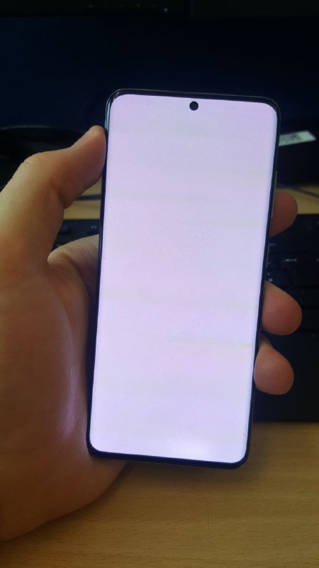

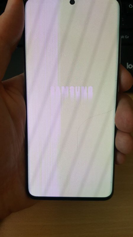

Hallo Leute,
einmal hatte ich das vor 2 Tagen, da wurde mein Screen komplett weiß und man hat nichts mehr gesehen...dann wars plötzlich wieder weg. Heute wach ich auf, Wecker läutet, zack, wieder White Screen...nun geht er nicht mehr weg und ich kann de facto nichts machen am Handy. Hatte schon mal jemand das Problem?
Bilder im Anhang. Ich bin echt verzweifelt, habe es im November 2020 über T-Dimension gekauft, hat alles einwandfrei funktioniert aber ja...cache hab ich schon gelöscht per factory settings, gekühlt auch schon, hat auch nichts gebracht. Man sieht noch ganz leicht den Hintergrund, aber meines Wissens müsste ich grade bei der Eingabe vom PIN sein.
Hoffe es kann mir jemand helfen....danke!!

@Instant_
das was du da siehst sind wohl eingebrannte Inhalte.
Das wird nichts damit zu tun haben, was das Display gerade anzeigen sollte.
wie genau?
In der Recovery funktioniert das Display also?
Logo beim booten ist auch normal?
Das kann gut sein mit den eingebrannten Inhalten

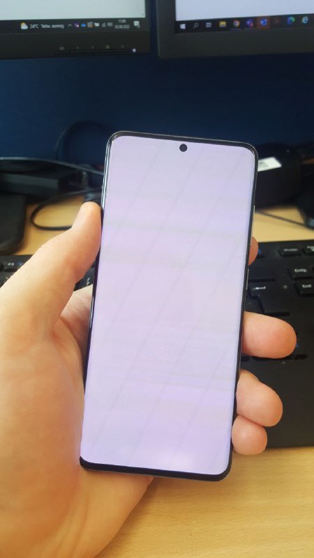

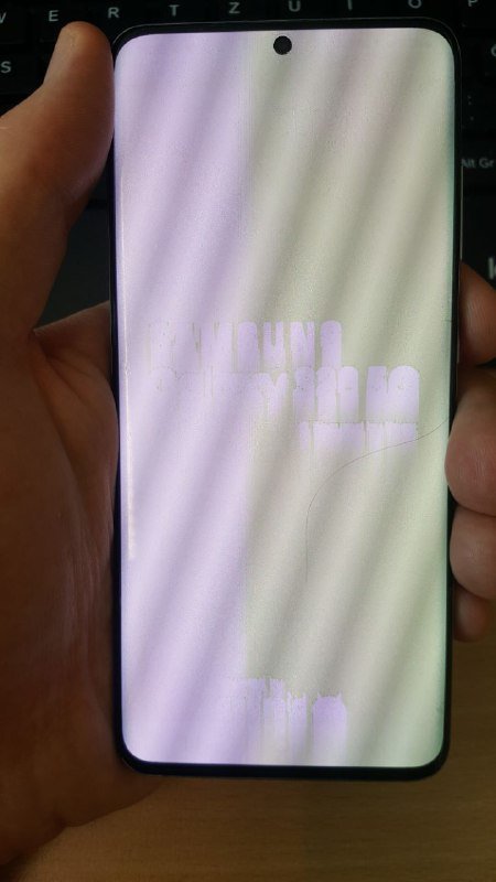

Nope, auch nicht. Ich hab halt im Prinzip auf Youtube ein Video geschaut und ich hab gesehen dass ich jetzt in der Recovery war, dann hab ich halt gezählt wie oft ich runter muss und hab das dann halt gemacht (weil er das im Video auch gemacht hat). Im Endeffekt wurde das auch durchgeführt, hat aber leider nichts gebracht. Samsung Logo schaut auch komplett verschwommen/verzogen/keine Ahnung aus. Wenn du willst, kann ich davon ein Bild machen. Danke.
wie willst du das denn sehen, wenn alles weiß ist?
gern.
Ich konnte halt noch sehen, dass er in die Recovery gewechselt ist, das hat man am Screen erkennen können. Der Screen ist jetzt auch gefühlt weißer als er noch am Anfang war. Also subjektiv wurde es schlechter.
Primär möchte ich alle Daten vom Handy auf dem PC haben. Nur geht das schwer, weil ich nichts erkennen kann, wenn ich das Handy am PC anschließe.
Anbei die Bilder vom Logo. Hast du irgendeine Idee, was hier los sein könnte?

@Instant_
Displaypanel selbst vermutlich?
Du kannst das Gerät doch über PIN/Passwort entsperren und mit dem PC verbinden, dann deine Daten sichern?
ggf. sogar Samsung DeX für PC nutzen, dann hast du vollen Zugriff auf alle Apps über den PC.
Alternativ eine Docking Station mit USB Port für Maus/Tastatur und HDMI Anschluss, damit du DeX/Bildschirmspiegelung nutzen kannst.
