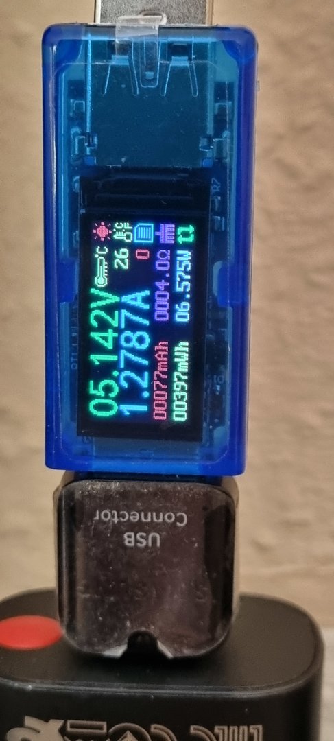

ich hab mir nun bei A... zwei verschiedene Kabel (Schnellade-) zugelegt. Ich hab einen USB-Tester mit angeschlossen und konnte die ausgehenden Werte überprüfen. Das eine Kabel ist schneller als das andere, sichtbar, d.h. die Aufladezeit ist auch kürzer.

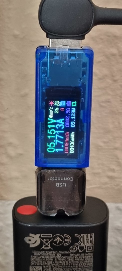

anbei die Bilder vom USB-Tester mit den zwei verschiedenen Kabeln. Alle waren am gleichen Schnellader angeschlossen.
Das andere Kabel zeigt bessere Werte an...
Bei diesem ist die Ladezeit geringer als bei dem ersten Kabel.

Das ist aber ein extrem schlechter Test.
USB-C Netzteil und dann den USB-C auf USB-A Adapter.
Das ist ein Scherz, oder?
Außerdem keine Angabe zum Akkustand, Temperatur und Display an/aus des Smartphones.
Test sinnlos.

Bei dem Test, der natürlich kein richtiger war, hab ich nacheinander die beiden Kabel benutzt. Da der Schnellader nur USB-C Ausgang hat, musste ich mir mit dem OTG-Adapter behelfen. Wären beide Werte in etwa gleich gewesen, wäre das für mich ok. Aber dieser Test war nur nebenbei mal ausprobiert. Die Fahrradtour letzt dauerte so 12 Std am Stück. Dabei ließ der Akku vom Handy immer mehr nach. Ich hab eine Powerbank von Anker, die 20. 000 mA liefern soll. Das Kabel im Handy wackelte aber dermaßen, sodass kaum ein Ladevorgang stattfand. Aus diesem Grund hab ich mir ein abgewinkeltes Kabel bestellt, um die Störungen zu beseitigen.
