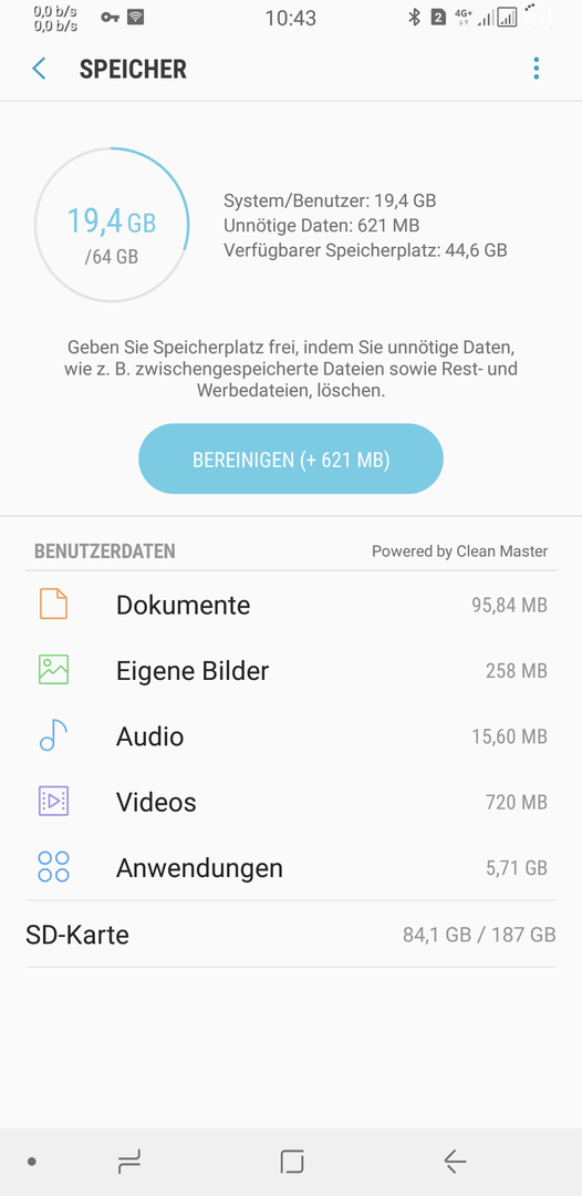

Hallo, ja ich habe inzwischen eins gekauft, aber nun doch nur die normale Variante G950FD mit 64GB.
Das ist Sa. angekommen, Versand hat nur 4 Tage gedauert, mit Expressversand auf eBay von „112katong
Grund dafür ist, dass man genauso wie beim S7 Speicherkarte und beide SIMs gleichzeitig betreiben kann,
da war ich mir zuerst nicht sicher, aber es funktioniert - mit Bastelei. :thumbsup:
