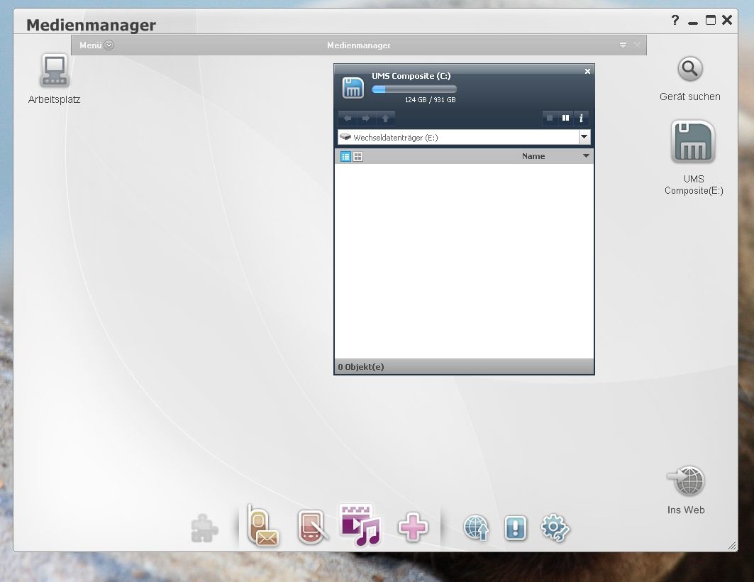

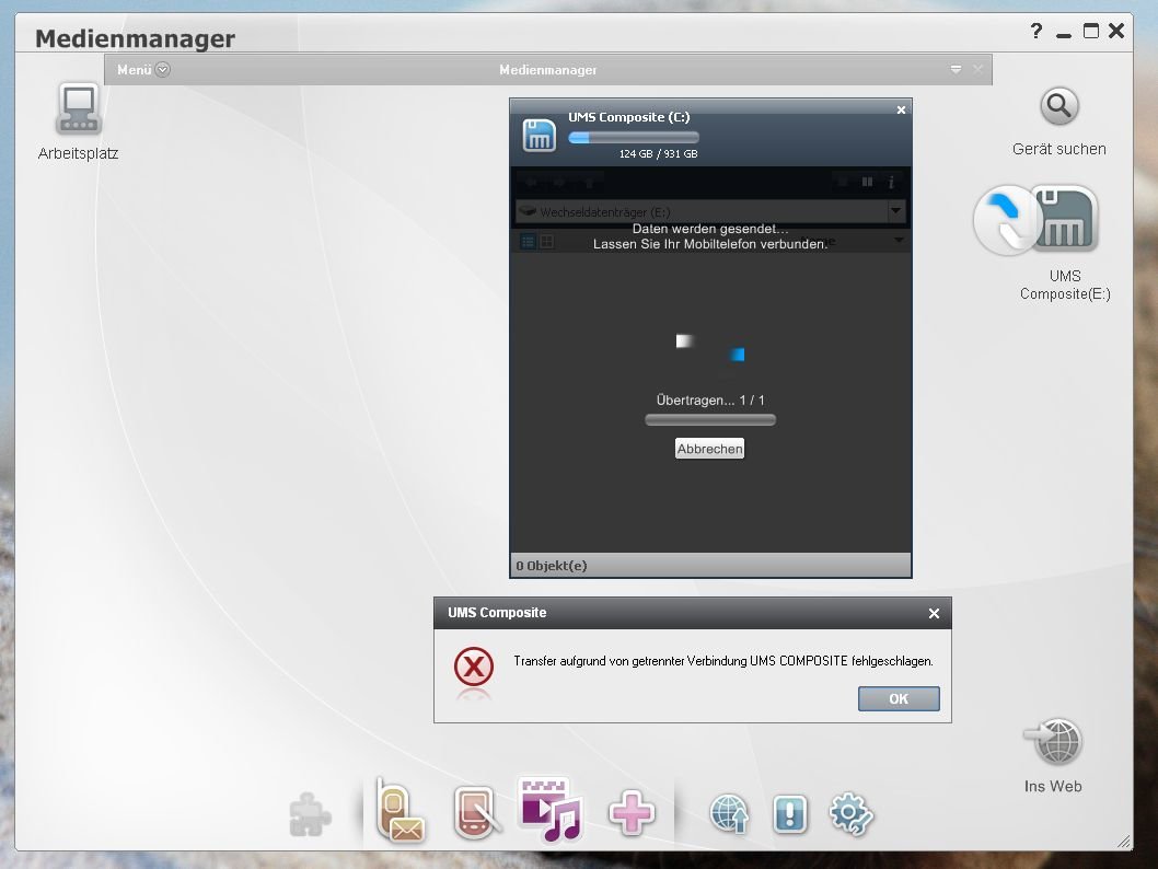

Anbei ein Screenshot was er mir beim PC Studio anzeigt und was für eine Meldung kommt.

Die verbindung ist nicht getrennt (Handy hängt ja dra), USB Massenspeichergerät aktiviert... ich weiß es echt nicht.
