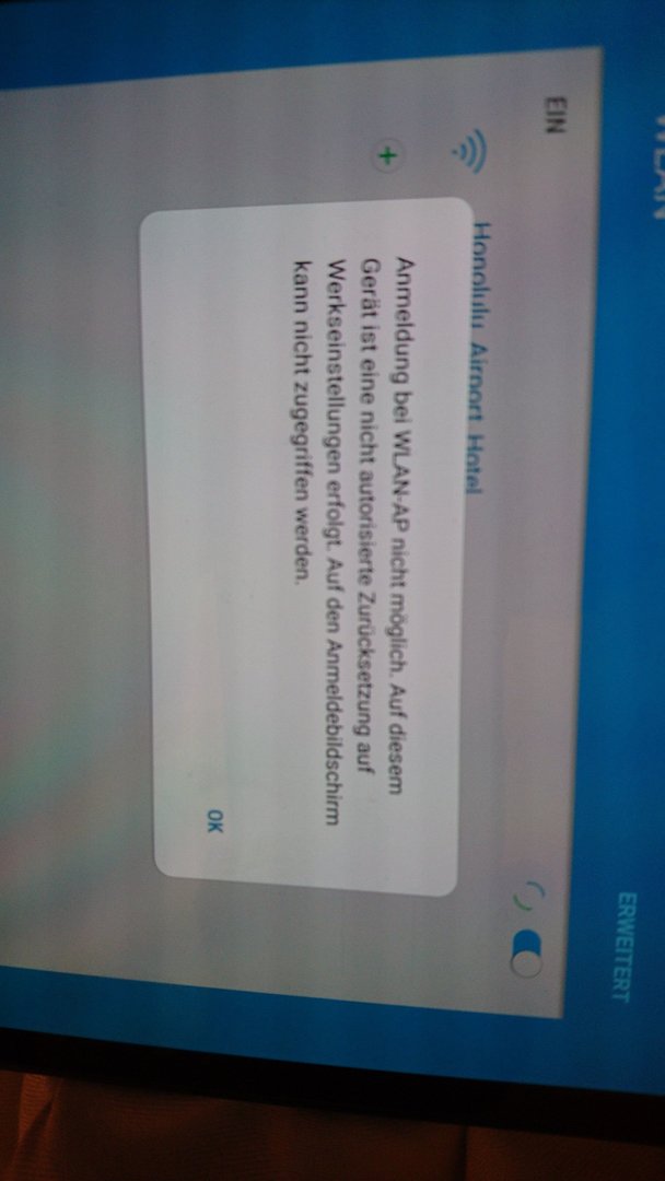

eine Freundin hat ein Problem mit ihre SAMSUNG TABLET SM-T719. Sie ist mit dem Tablet nach Hawaii verreist und hat zwischenzeitlich (Müdigkeit / Jetlag) das Passwort vergessen und mehrfach falsch eingegeben. Das Tablet hat einen Factory Reset gemacht und danach kommt nach dem Einschalten nur folgende Meldung:
"Anmeldung bei WLAN-AP nicht möglich. Auf diesem Gerät ist eine nicht autorisierte Zurücksetzung auf Werkseinstellungen erfolgt. Auf den Anmeldebildschirm kann nicht zugegriffen werden."
Es scheint keine Möglichkeit zu geben diese Meldung zu übergehen. Eine erneute Anmeldung beim Google-Konto ist nicht möglich. Wer hat eine Idee?

Mal probiert, im Recovery Mode den Cache zu löschen und dann dort nochmals auf Werkseinstellungen zurückzusetzen?
Ich habe es an die Freundin weitergeleitet ... werde berichten ... Vielen Dank schonmal!
Ich fürchte, das ist die Smartphone Device Protection und sie kann das Gerät nicht reaktivieren, da keine Internetverbindung besteht.
Edit: das kann z.B. dadurch geschehen, dass im Hotel noch eine Anmeldung im Browser notwendig ist, um die Verbindung herzustellen, was ja nicht möglich ist z.Z.. Ein offenes WLAN Netz könnte helfen
