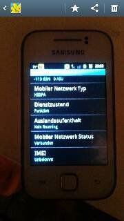

Ist mir auch passiert wollte auf meinem galaxy y ein Custom Rom Jelly Blast testen, ich fand es etwas langsam und mit CWM mein vorherige Backub wieder Restored , jetz hab ich festgestell das die IMEI nicht mehr da ist, unglaublich aber ich habe trotzdem Netz und kann auch telefonieren eigentlich kann das nicht sein, mir ist so was nicht bekannt ich vermute das die IMEI irgendwo im System ist ,sonst hätte ich keinen Empfang hab sie nur noch nicht gefunden, vielleicht kann mir einer helfen.
Gesendet von meinem GT-N7100 mit der Android-Hilfe.de App
So sieht es aus

Hi evondem.
genau das hatte ich auch mit dem kuro kernel auf dem Handy meiner Freundin.
Bei Jellyblast war sie komischer Weise wieder da ebenfalls beim Stock Rom.
Bei *#06# wurde ein leeres Feld angezeigt.
Und unter Systeminfos stand Unbekannt.
Komisch ist aber das ich mit dem Kuro noch weiter telefonieren kann.
Das einzigste was nicht mehr geht ist Kies(Kein Verlust) und das Orten über die Samsung seite auch Dive genannt.
Dennoch wäre mal intressant zu Wissen warum die nicht angezeigt wird aber irgendwie beim Provider ankommt.
Ach ja geht es bei dir noch?
Hallo
das bleibt ein misterium , ich hab jetzt die XLK3 mit Odin wieder geflasht eine full vipe gemacht , und die IMEI ist wieder da.
