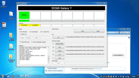

Zurück zum Originalzustand (~Samsung-OS)
BÄM! Meine erste Bootschleife ;)
Na dann hoff ich mal, dass es dafür ne Lösung gibt...
Oooooh nein... da hätte ich auch früher drauf kommen können.
Es lag einfach nur daran, dass ich keinen Wipe gemacht hatte :D
Nachdem ich rausgefunden hatte, dass man mit Vol up + Home + Pwr starten muss, isses nun n Klacks ;)
