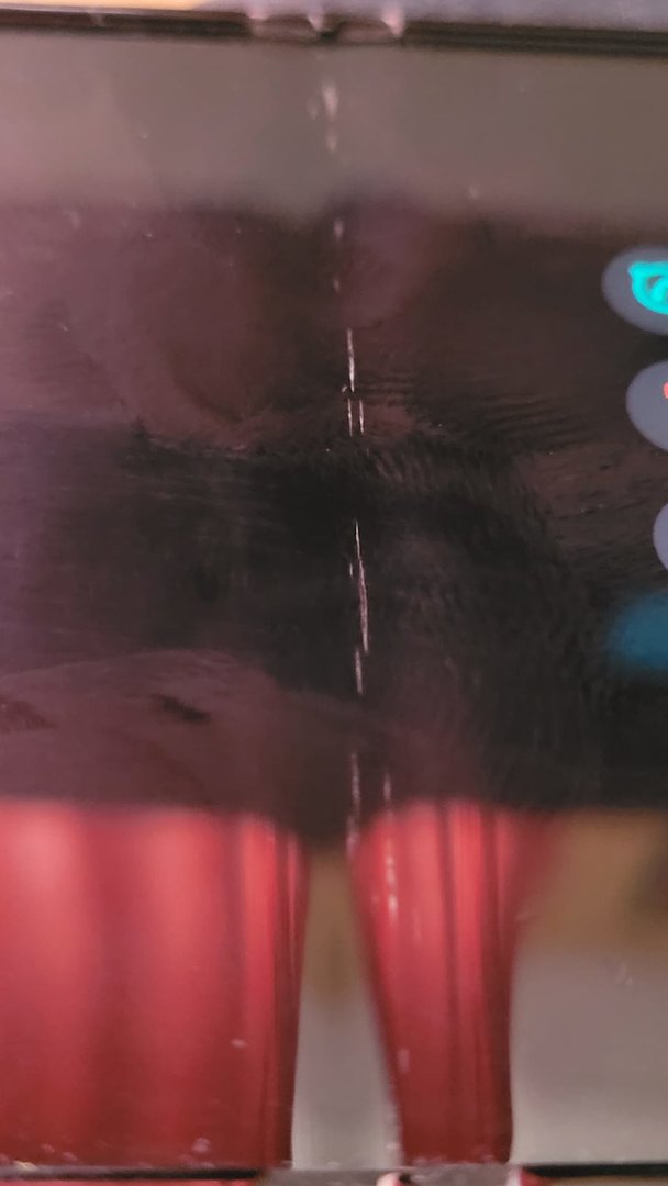

Ich habe noch das Foto gefunden bevor das Gerät eingeschickt wurde, ich hänge es mal an den Beitrag ran. Ist zwar nicht das beste aber der Schaden ist eindeutig zu erkennen.
Jedenfalls ist meine Mama wieder Happy. Sie hat ein neues Display und sogar eine Folie drauf, und das auf Garantie!
