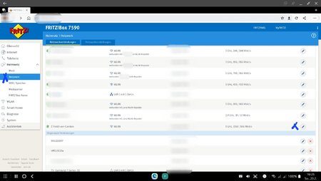

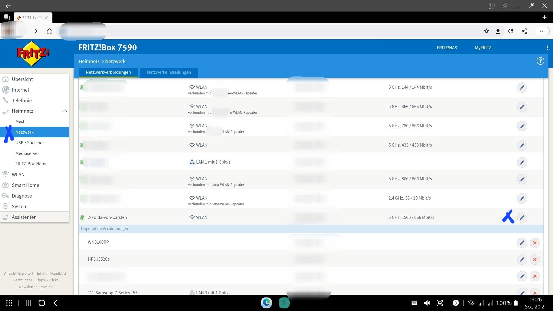

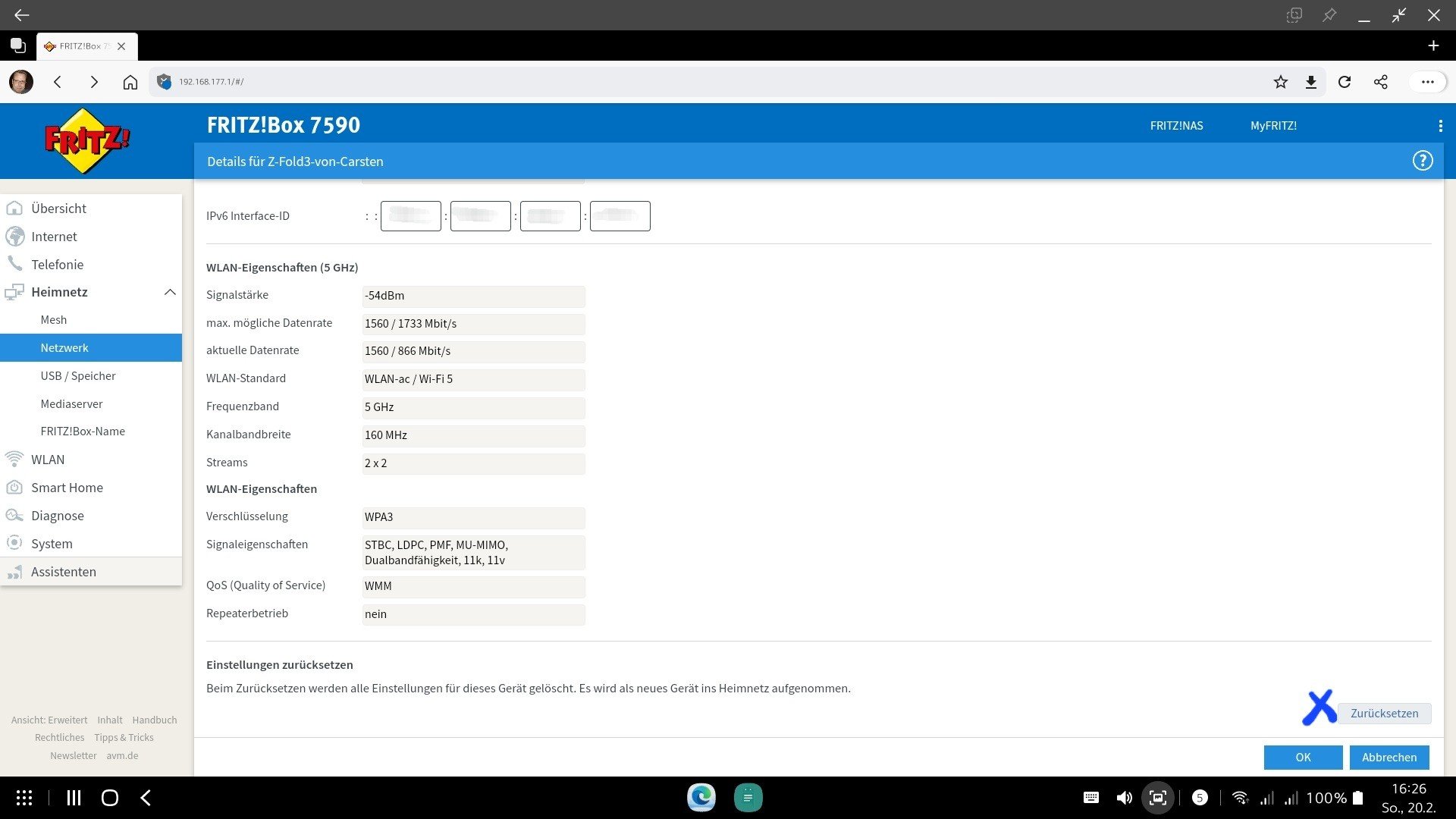

@Neoload in deinem Screenshot sieht man aber, dass dein Fold IPv6 Adressen bezogen hat 🧐
@katerspike ja, auch schon gesehen. Das verwirrt mich nur noch mehr, warum es nicht geht.
@Neoload beschreibt doch mal genau, was nicht geht. Eine IPv6 Adresse hat dein GerÀt ja schon mal bekommen.

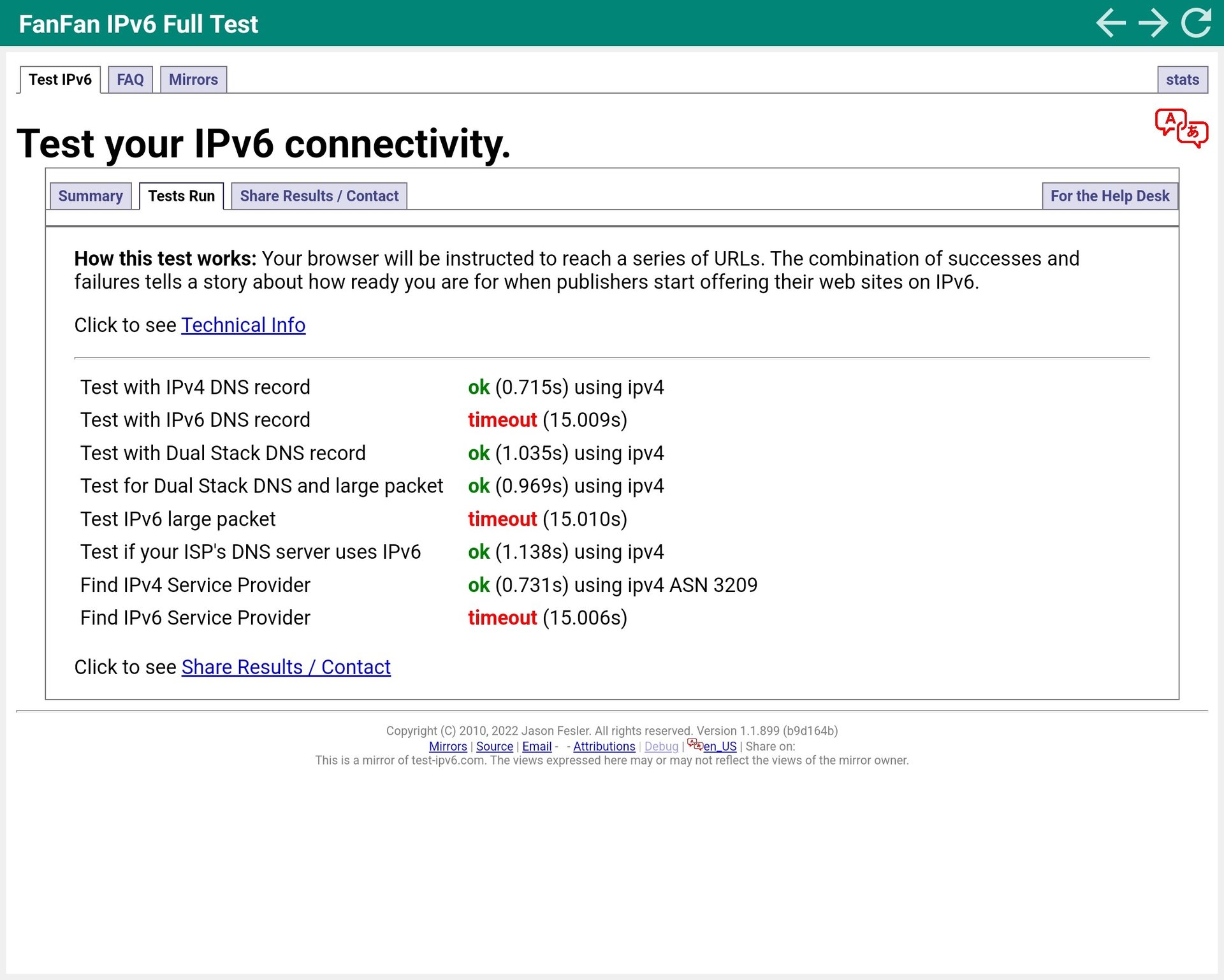

hilft das?
AnhÀnge

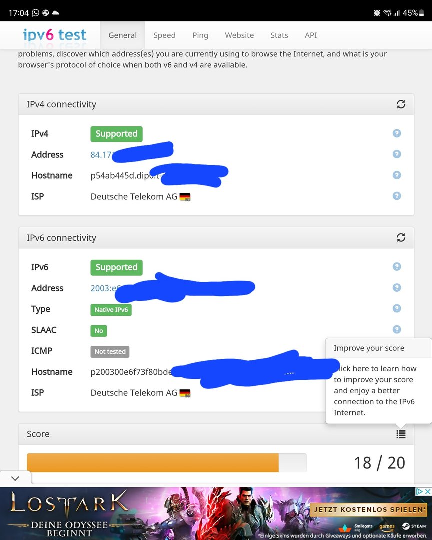

Jetzt bin ich jedoch platt. Ich bin gerade bei Bekannten und wollte es gerade nochmal bei denen testen. Aktueller Telekomrouter. Sie Anhang

habe meinen letzten Post nochmal bearbeitet. Telekomrouter bei bekannten keine Probleme! Ich verstehe nix mehr...

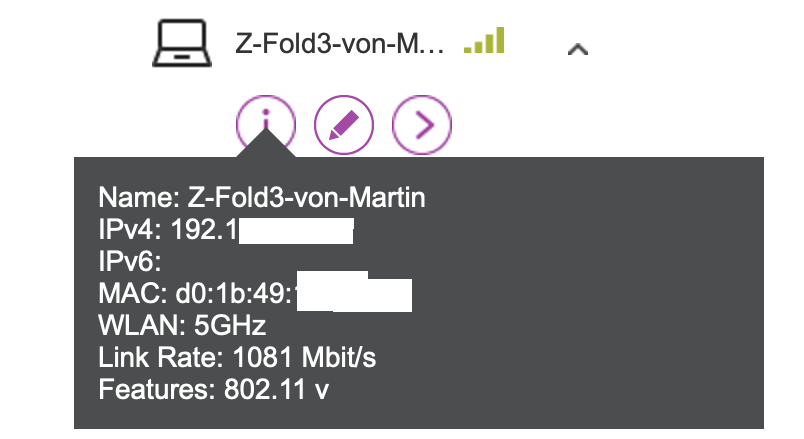

Habe gerade nochmal im Router geschaut. Am Handy bekomme ich ja IPv6 Adressen angezeigt. Am Router steht dort nichts. Siehe Anhang.
