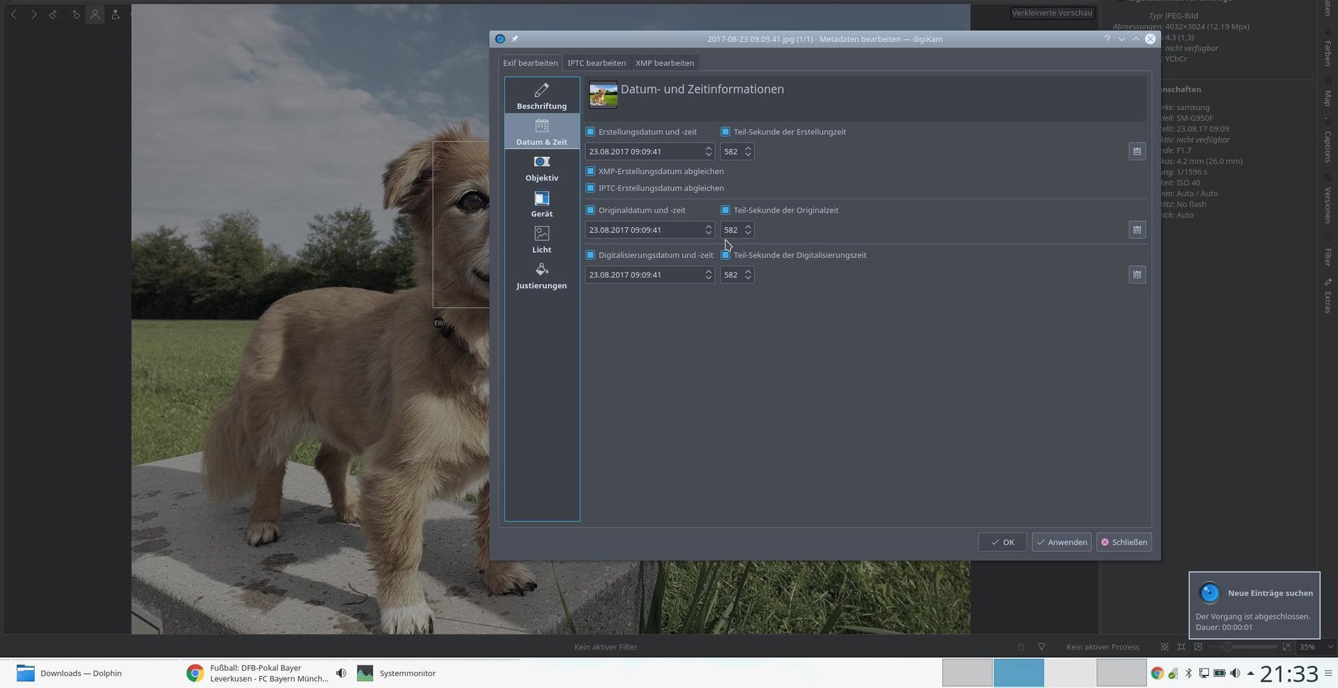

Schabing schrieb:
Aktuell finde ich mit meinen Programmen kein "GPSDateStamp"...
Schau - wie schon gesagt - mal mit der F-Stop Gallery in die Details/Eigenschaften der Fotos, unter "Erweitert". Da findest du es.
habs mittlerweile gefunden, aber noch keinen Weg wie man es ändern kann. Melde mich wenn ichs geändert habe.
Ich überlege gerade wie das da rein kommt. Verstelle so gut wie nie etwas und alle anderen Bilder passen.
Komisch dass Gallerie nicht nach den normalen Exif Daten sortiert sondern so komische Stamps mit rein nimmt...
Wie gesagt, bin dabei es zu ändern, zu testen und gebe dann das Ergebnis bescheid. Du kennst du ja ganz gut aus :) :) :)
Wahnsinn, hehe es hat funktioniert. DICKES DANKESCHÖN!!
Ich wäre nie drauf gekommen, dass es ein GPS Datum gibt bzw. dass das wirklich "jemand" hernimmt zur Sortierung.
digiKam sollte das Gründsätzlich können, aber keine Ahnung wie das geht. "digiKam verwendet als Back-End zum Auslesen/Bearbeiten von Metadaten exiv2."
Habe es dann via Terminal mit ExifTools gelöst.
Da ich Linux nutze, denke ich dass ich die von dir genannten Programme nicht nutzen kann.
Aber es hat jetzt geklappt. Ich bin sehr froh, das ist so eine Sache die mich verrückt macht wenn sie nicht gelöst wird!!
