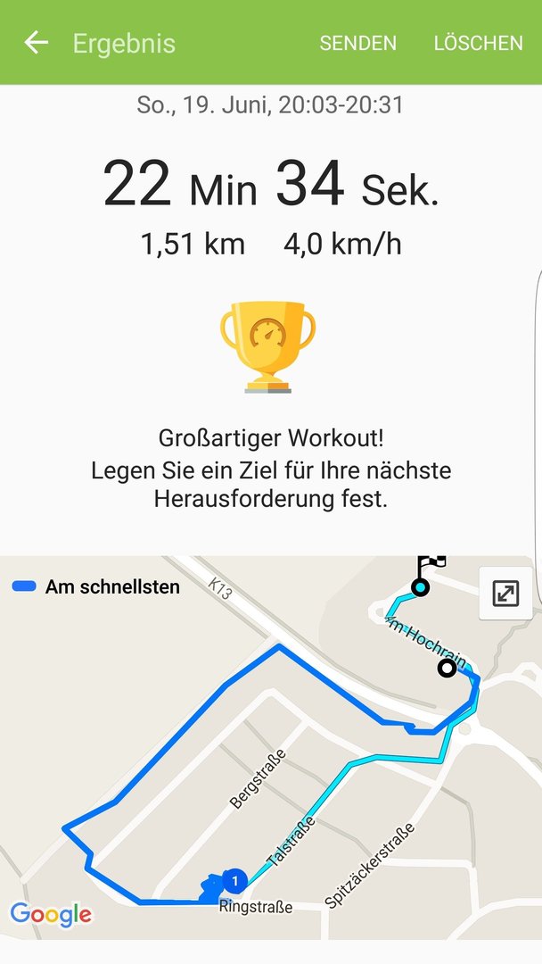

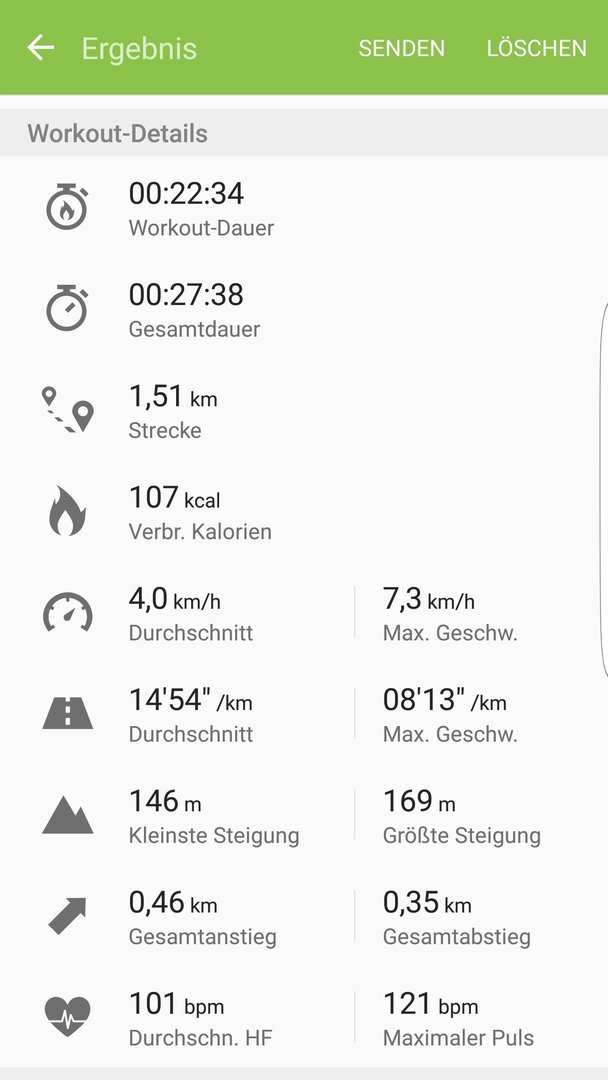

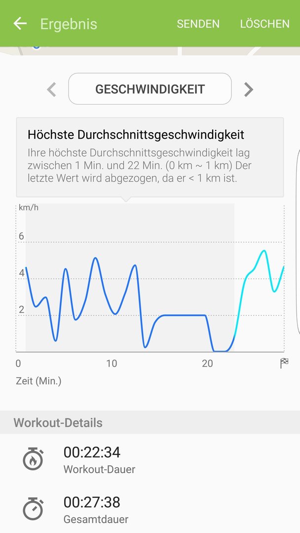

und so mit GPS:
[doublepost=1466493765,1466493590][/doublepost]ich weiß es nicht genau, aber ich könnte mir vorstellen, dass die GPS Aufzeichnung nicht beim Autotracking automatisch aktiviert wird. Bei meinen ersten beiden Bildern war aber GPS unter "Verbindungen" noch deaktiviert. Bei den anderen 3 Bildern habe ich den Workout manuell gestartet.
Ich geh gleich mit dem Hund raus, da werde ich es nochmal testen.

"Ihre Standortinformationen und Ihr Puls werden nur gespeichert, wenn Sie trainieren und dabei die Trainingsanwendung verwenden. Aus Datenschutzgründen werden diese Daten nicht angezeigt und gespeichert, wenn die Gear Ihre Trainingsaktivitäten automatisch erkennt."
Die haben sich also etwas dabei gedacht.
Ich musste das jetzt mal im Handbuch suchen, weil ich eben beim Spaziergang GPS aktiviert hatte und sehen wollte ob das Auto-Tracking dann darauf zugreifft. Hat es nicht, also Handbuch her.

• Legen Sie die Anwendungen auf der Gear fest, die Ihre Standortdaten verwenden dürfen. Tippen Sie auf dem Einstellungsbildschirm Verbindungen → Standort und dann den Schalter GPS an, um die Funktion zu aktivieren. ( : Aktiviert)
Das bedeutet also in meinen Augen, dass zukünftig kommende Apps auf das verbaute GPS zugreifen dürfen und man diese Erlaubnis in den Einstellungen erlauben oder entziehen kann. Demnach hat dieser Bereich in den Einstellungen keinen Einfluss auf das GPS der Workouts, weil diese ja, wie oben beschrieben, aus Datenschutzgründen bewusst genehmigt werden müsssen.
