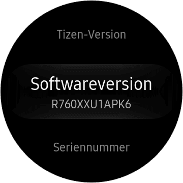

Kam überhaupt schonmal ein Update der Firmware für die Gear S3 raus? Hat mich nämlich gewundert als ich sie letzte Woche neu bekam waren die neusten Updates schon installiert. Kann mir irgendwie nicht vorstellen das da noch überhaupt nichts kam.
F
fosgate
Stammgast
Also ich habe die:
R770XXU1APK6
VG
Robert
Marcel2580
Enthusiast
Ich habe alles gleich wie du nur statt der R760 am Anfang habe ich eine R770!
Subaru WRX STI
Subaru WRX STI
@Marcel2580
R760 = Frontier
R770 = Classic
