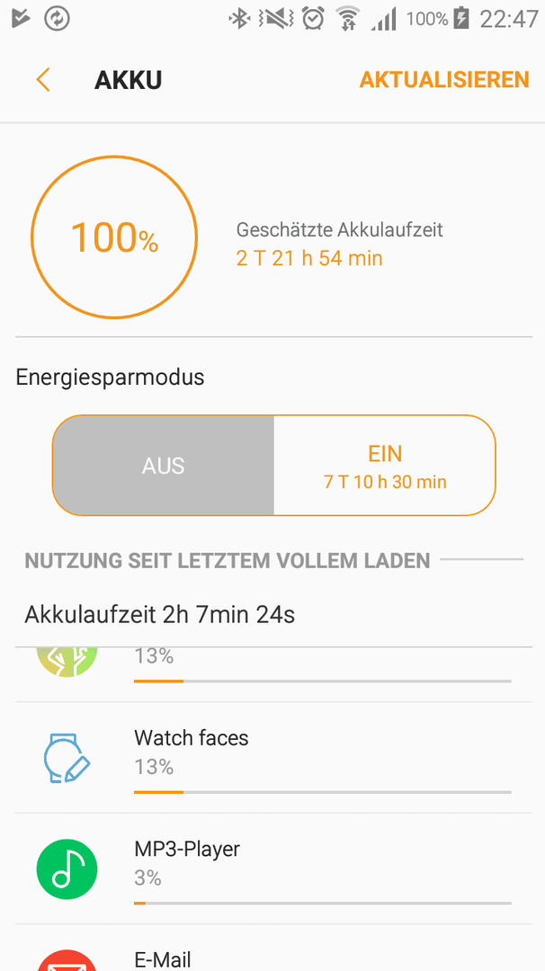

So ich habe meine s3 frontier jetzt mal vor 2 Stunden komplett geladen und gerade in den Ruhe/Flugmodus geschickt.
Morgen Früh mache ich wieder einen Screenshot.

So, kurzer Lagebericht.
Gestern
17:00 100%
22:30 70% dann Flugmodus ein, bitte nicht stören ein und ins Bett gegangen
6:00 34% beim aufstehen
na, vieleicht hällt sie noch bis Mittag?
Gruß Manni

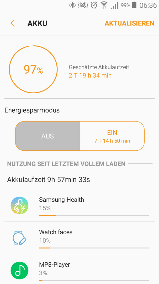

Das ist ja echt der Hammer. Hier mein Screenshot von heute Morgen. Heute Nacht mit Schlaftracker (also Pulsmesser im Flugmodus und Ruhemodus, Watchface nur auf Tastendruck) gerade mal 3 % verbraucht.
[doublepost=1524545733,1524545609][/doublepost]Was zeigt denn deine Info Anzeige an. Wer steht als Verbraucher ganz oben?

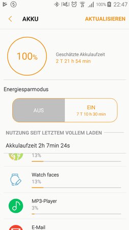

Reaktionen: 398580
ist doch NUR mehr als das 10 fache wie bei Dir. Und das mit den gleichen Einstellungen.
Manni
[doublepost=1524546284,1524545875][/doublepost]WF = 31%
SH = 16%
Einstellungen = 4%
Aber ich denke das das nichts ausagt.
Ich vermute das das Betriebssystem der Uhr irgendwas im Hintergrund macht was nicht protokolliert wird. Irgendsowas wie eine Endlosschleife.
Das System arbeitet ständig und das kostet Strom. Und wie man heute Nacht sieht, hat es nichts mit meinen Honor zu tun.
Gruß Manni

ja aber schau doch mal dein Watchface. 31% !!! Das ist doch das was ich weiter oben schon mal geschrieben habe. Es gibt WF die sagen deinen Akku leer und andere bemerkst du fast gar nicht. Das hat nichts damit zu tun ob es selbst erstellte oder von Samsung sind.
Ich könnte leider noch nicht herausbekomnen, woran es wirklich liegt, glaube aber, es es zumindest zum Teil mit den Shortcuts auf dem WF zusammen hängt. Ich benutze eines ohne irgendwelche Schnellzugriffen im WF, denn die holen sich ständig Daten.
Das WF ist Original von Samsung, sollte also kein Problem sein. Richtig die Batterieanzeige ist da mit drin. Werde ich beim nächsten Testlauf mal eins ohne alles verwenden.
Mal sehen ob das was bringt.

Nach dem Gear S3-Update steht bei mir sHealth wieder ganz oben in der Akkuverbrauch zeige mit 37%

[doublepost=1524555248,1524554839][/doublepost]O.k. Die Prozentzahl des Akkuverbrauch bezieht sich bzw. steht im Verhältnis zu den anderen Widgets usw. Hat also meiner Meinung nichts mit den grundsätzlichen bzw. GesamtVerbrauch zu tun. Ist also für sich allein nicht aussagekräftig. Würde rein theoretisch nur eine App oder Widged laufen, wurde sie logischerweise 100 % verbrauchen :)
[doublepost=1524555700][/doublepost]Vergessen: S-Health steht bei mir aber auch immer ganz oben. Schickt mir ja auch meine Workout , Schlafdaten usw.
@ottocm Was für ein Watchface nutzt Du? In Deinen Screenshots ist der Verbrauch von WF und SHEALTH ungefähr gleichauf (13:13 / 15:10). Bei mir zieht SHEALTH mehr als das doppelte des Watchfaces, und SHEALTH ist komplett deaktiviert.
