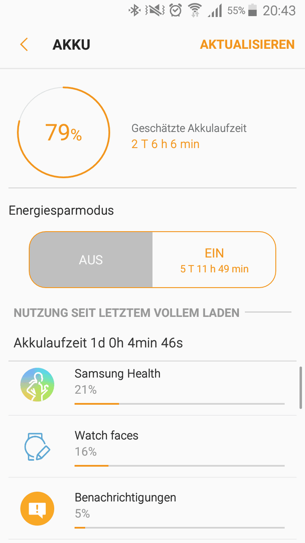

Ok, Du hast kein stromfressendes Watchface, das bedeutet, dass SHealth bei Dir verhältnismässig weniger zieht als bei mir.
Bei SHealth habe ich alles deaktiviert was geht. Am liebsten würde ich es ganz abschalten oder deinstallieren, scheint aber nicht möglich zu sein. Widgets sind auch deaktiviert.
Kann natürlich sein, dass die BT Verbindung mit manchen Phones nicht perfekt läuft, bzw. nicht sauber beendet wird. Der dadurch entstehende Verbrauch könnte dann der App zugeordnet werden, die die BT Verbindung genutzt hat. Das würde den enormen Mehrverbrauch bei SHealth erklären.
Ich mache gerade einen Test im Offlinemodus, mit AOD ein und komme auf einen Durchschnittsverbrauch von 2,5%/h. Gestern selber Test mit BT ein ergab 4,2%/h. Die Kopplung mit dem Iphone scheint sich schon negativ auszuwirken. Interessanterweise habe ich heute eine recht lineare Abnahme des Akkustands.
Heute Abend schaue ich mal nach dem genauen Verbrauch von SHealth, will den aktuellen Test nicht beeinflussen.

Hab jetzt mal den Offlinemodus ausgeschaltet und nachgesehen: Verbrauch seit letztem vollen Laden: Watchface 8%, SHealth 8%. Das würde meine Theorie mit dem erhöhten Verbrauch durch BT bestätigen.

Mal ein kleines Update nach ein paar Tagen:
Der Verbrauch ist im Onlinemodus teilweise relativ hoch, im Mittel ca. 4%/h, im Maximum bis zu 10%/h mit AOD ein. Alle Apps geschlossen und nicht mit der Uhr gespielt.
Im Offlinemodus liegt der Verbrauch bei ca. 2-2,5%/h, bei Nacht mit AOD aus und Schlaftracking ca.0,3%/h.
Da im Onlinemodus der Verbrauch an sich ganz ok ist, ab und an aber extrem nach oben geht schein da das Problem zu liegen. Wenn ich dann in den Offlinemodus gehe dauert es teilweise einige Stunden bis sich der Verbrauch wieder auf einem normalen Niveau einpendelt. Im Offlinemodus gibt es keinerlei Ausreisser nach oben.
Scheint wohl die BT-Verbindung zum Iphone zu sein, u.U. wird die nicht sauber abgebaut oder es wird mit mehr Leistung als nötig gesendet. Das würde auch Berichte von Nutzern erklären, die nach einem Telefontausch Veränderungen im Verbrauch feststellen konnten.
