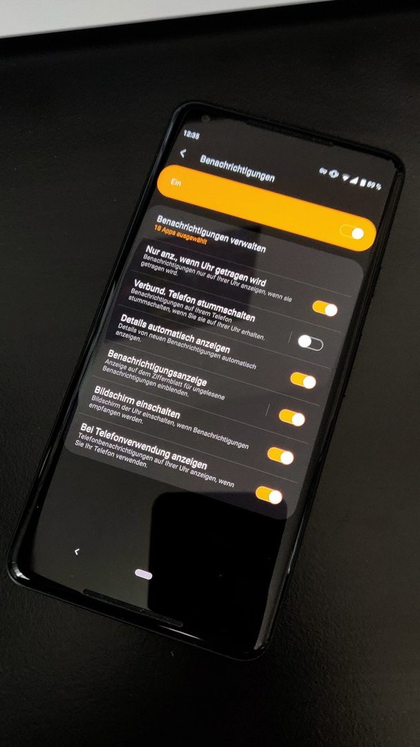

Hallo @Arturek
habe die selbe Kombi S8+Gear S3. Bei mir bleiben alle Benachrichtigungen bis zum einzelnen oder gesammelten Löschen in der Watch. Ich hänge mal meine Einstellungen in der App auf dem S8 "Galaxy Wearable" Menüpunkt "Benachrichtigung" an. Vielleicht schaust du mal, ob du sie genauso hast. Und testest mal bei dir, wenn die Schieberegler bei Dir anders stehen sollten? Kicker, Whatsapp und alle anderen Push bleiben bei mir. IMG-20190404-WA0001.jpg

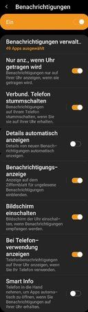

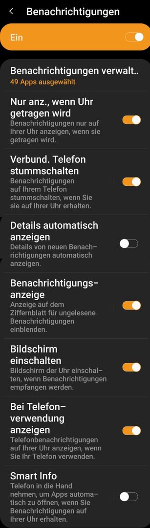

Danke. . Habe das mal im Netz gefunden :
Danach hat es funktioniert ...... (warum auch immer
Ich habe in der wearable app unter benachrichtigungen: bildschirm einschalten und details automatisch anzeigen deaktiviert. Dann die Gear s3 neustarten. Nun sollte es wieder gehn. Dann können die 2 Optionen auch wieder aktiviert werden.
Reaktionen: Denowa
Sieht bei mir etwas anders aus, aber nur in einem Punkt. "Details automatsich anzeigen" ist bei mir noch aktiv.

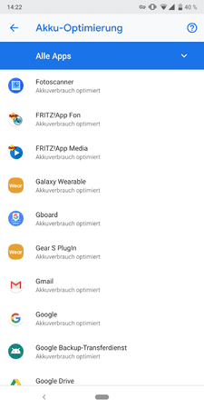

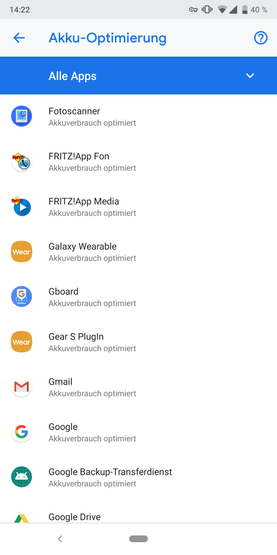

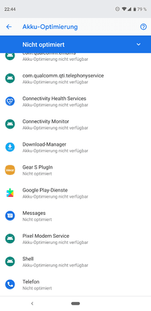

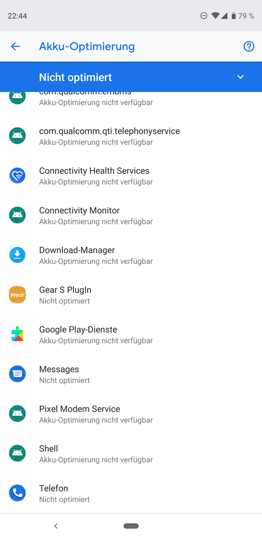

@TimeTurn habe das Pixel 3 XL. Welche Apps hast du aus den Akku Optimierungen rausgenommen für deine Gear S3?
@turbo1781 - Meinst Du am Telefon? Dort so ziemlich alle, die nicht in Echtzeit Daten liefern müssen sind für Hintergrundaktivität (und Hintergrunddaten) eingeschränkt. Da drin sind eigentlich nur noch sowas wie WhatsApp, Messages, GMail, TAN-Generator der Bank.
Reaktionen: turbo1781
@TimeTurn meinte eigentlich speziell die Samsung Apps das du auf deiner Gear S3 alle Benachrichtigungen bekommst.
Reaktionen: TimeTurn

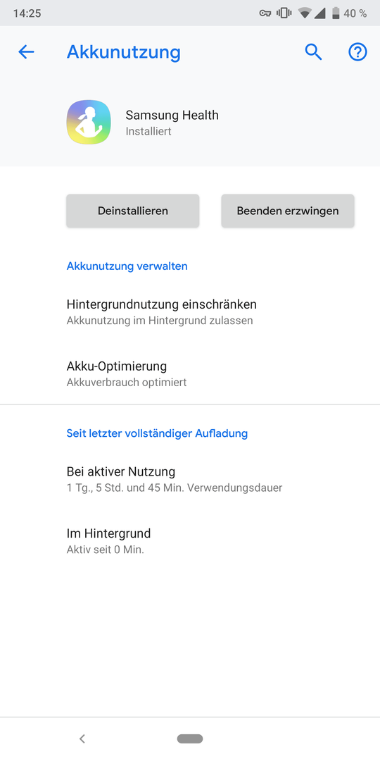

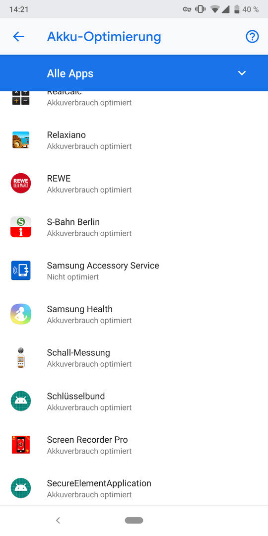

@turbo1781 - Die Samsung-Apps dürfen alle im Hintergrund rödeln. Samsung Health, Samsung Wearable und deren Plugins. Die tauchen allerdings unter "Optimiert" auf, nicht unter "Nicht optimiert", weil Android diese selbst verarztet. In den Apps selbst stehen diese auf "Akkunutzung im Hintergrund zulassen".
