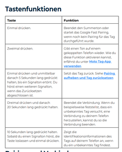

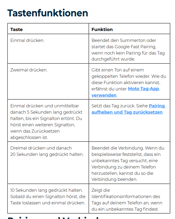

Wichtig ist, nach dem ersten Druck kurz loszulassen. das steht da nirgends wörtlich in der Anleitung. einfach Gedrückt halten funktioniert nicht.
im prinzip so:
Code:
───┘1x└─┘       5sek                                                                 └

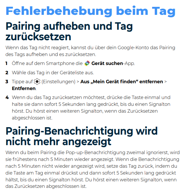

Alles gut kann ja sein das Ich einen Fehler gemacht hätte.
Ich hab es so gemacht wie in der Moto Beschreibung. Also wie in deinem zweiten Anhang.
Reaktionen: Observer
@Skyhigh Danke für den Aufwand. Ändert nichts, egal was ich probiere. Es sollte ja doch in 5 Sekunden ein Piepston kommen. Der kommt erst nach 10 Sekunden drücken. Es kommt auch kein zweiter Signalton.
