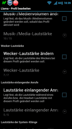

OK, habe mir das bei Llama noch mal angesehen. Es gibt eine Einstellung für:
Klingelton für lauten Kontakt erzwingen
Das ist bei mir NICHT "angehakt". Würde dann mein Telefon klingeln, wenn in Llama das Profil Lautlos gewählt ist, und ein Termin oder Wecker aktiv ist UND das Llama-Profil Lautlos eingestellt ist?
Ansonsten bleibe ich erst mal dabei. Wenn ich in Llama das Profil Lautlos gewählt habe, gibt mein Handy (Motorola DEFY, CyanogenMOD 7.2, Android 2.3.7) keinen Ton von sich, wenn ein Termin-Alarm oder Wecker-Alarm ansteht. Und ganz ehrlich: SO WÜNSCHE ICH MIR DAS AUCH.
Wenn mein Handy auf "Lautlos" geschaltet ist (über das Llama-Profil, die CyanogenMOD-Profile nutze ich seit Llama nicht mehr), dann soll es lautlos sein - IMMER.

Johan schrieb:
Ansonsten bleibe ich erst mal dabei. Wenn ich in Llama das Profil Lautlos gewählt habe, gibt mein Handy (Motorola DEFY, CyanogenMOD 7.2, Android 2.3.7) keinen Ton von sich, wenn ein Termin-Alarm oder Wecker-Alarm ansteht...
Schau dir bitte noch einmal die Einstellungen deines Lautlos-Profiles in Llama an. Dort gibt es diesen Punkt:
Nur wenn du hier den Haken setzt und dann die Lautstärke auf Null setzt, bleibt auch dein Wecker lautlos. das selbe gilt für Benachrichtigungen (Kalendereinträge etc.) Bei mir ist dieser Haken natürlich nicht gesetzt, da mein Lautlos-Profil von 22 Uhr bis 8 Uhr morgens geht und ich natürlich meinen Wecker auch auf einen früheren Zeitpunkt stellen könne möchte.

Ich sollte vielleicht mal mein Llama updaten, den Einstellungspunkt gibt es bei mir noch nicht.
Danke für die Erklärung Johan!
Dann liegt es an Llama. Denn mit den "normalen" Einstellmöglichkeiten klingelt der Wecker so wie er soll.
