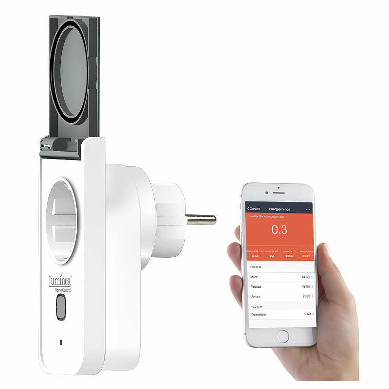

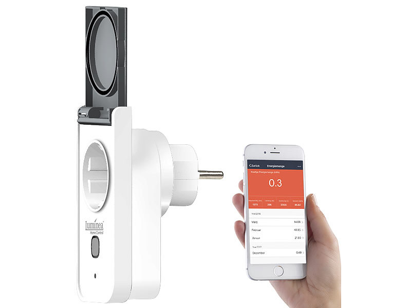

Mittlerweile habe ich das hier gefunden: Outdoor-WLAN-Steckdose, komp. zu Amazon Alexa & Google Assistant, 16 A | eBay
Oder das hier: Strommessgerät Mini Solaranlage Wlan Wifi App IP44 Outdoor-WLAN-Steckdose Garten | eBay
Zusätzlich kann die Steckdose per App den Stromverbrauche anzeigen bzw. den erzeugten Strom von einem Balkonkraftwerk / Solaranlage die in eine Steckdose angeschlossen wird. Der erzeugte Strom wird als "Verbrauchter Strom" in der App dargestellt.

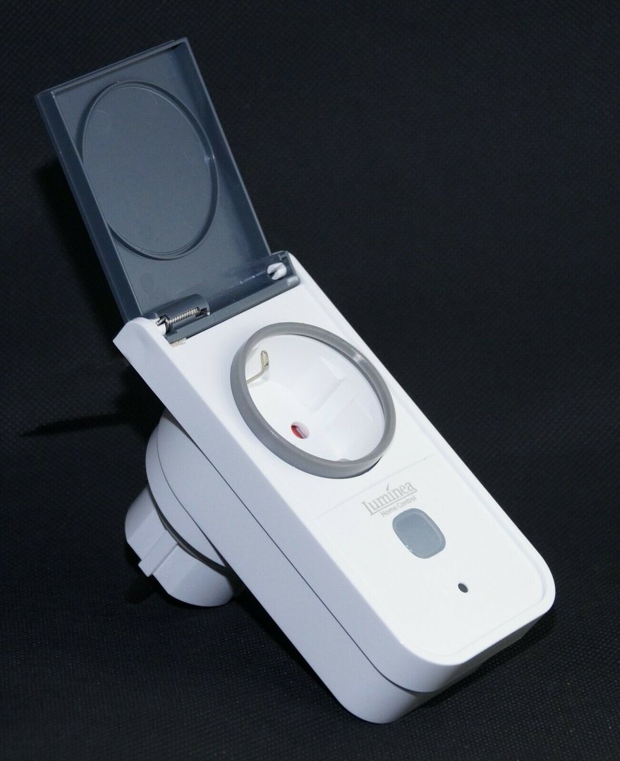

So, ich habe das jetzt gekauft, wovon ich denke das ist das, was mir hilft.
www.alpha-solar.info/wlan-energiemessgeraet.html
ELESION-Smart Home Technologie – Apps bei Google Play
VG
Der Kram ist von Pearl?!? So was kaufst du? 🤭 🤭
Reaktionen: HerrDoctorPhone
Nun, DAS verkaufte Produkt war bei ihm am billigsten, alle anderen wollten 39.-
20.- gespart, egal ob da Pearl oder Alpha-Solar drauf steht, kommt aus derselben chinesischen Firma.
Die App hat auch nur ne andere Farbe bekommen :)
Pearl war vor vielen Jahren nicht schlecht, sind wir samstags immer hin gepilgert, in die Heiligen Hallen der Gadgets. Toller Ramschladen für Söhne und Väter :D
Hatte auch mein zweites Handy von denen, ein SPX-5, geiles Teil damals :)
Reaktionen: say_hello
Die Zeiten sind allerdings schon länger rum. Wir hatten auch einen Laden in Köln. War öfter da. Mittlerweile kauf ich da nix mehr.
Aber gut.. wenn die bei gleichem Artikel 20 Euronen preiswerter sind, dann keine Frage.
Wie bist du auf Pearl gekommen?
Alpha-Solar verlangt 39.- Link oben und Pearl nur 19.99.-
Beide Outdoor WLAN Steckdosen sind identisch und erfüllen den Zweck, den ich anstrebe, wobei mir ein Wechselrichter mit integrierten WLAN lieber gewesen wäre, aber man will ja nicht noch mehr investieren, sonst bekommt man so schnell seine Kosten nicht raus.

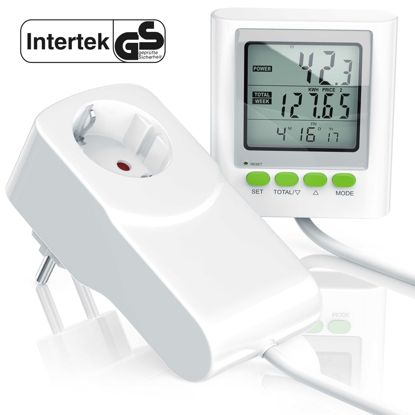

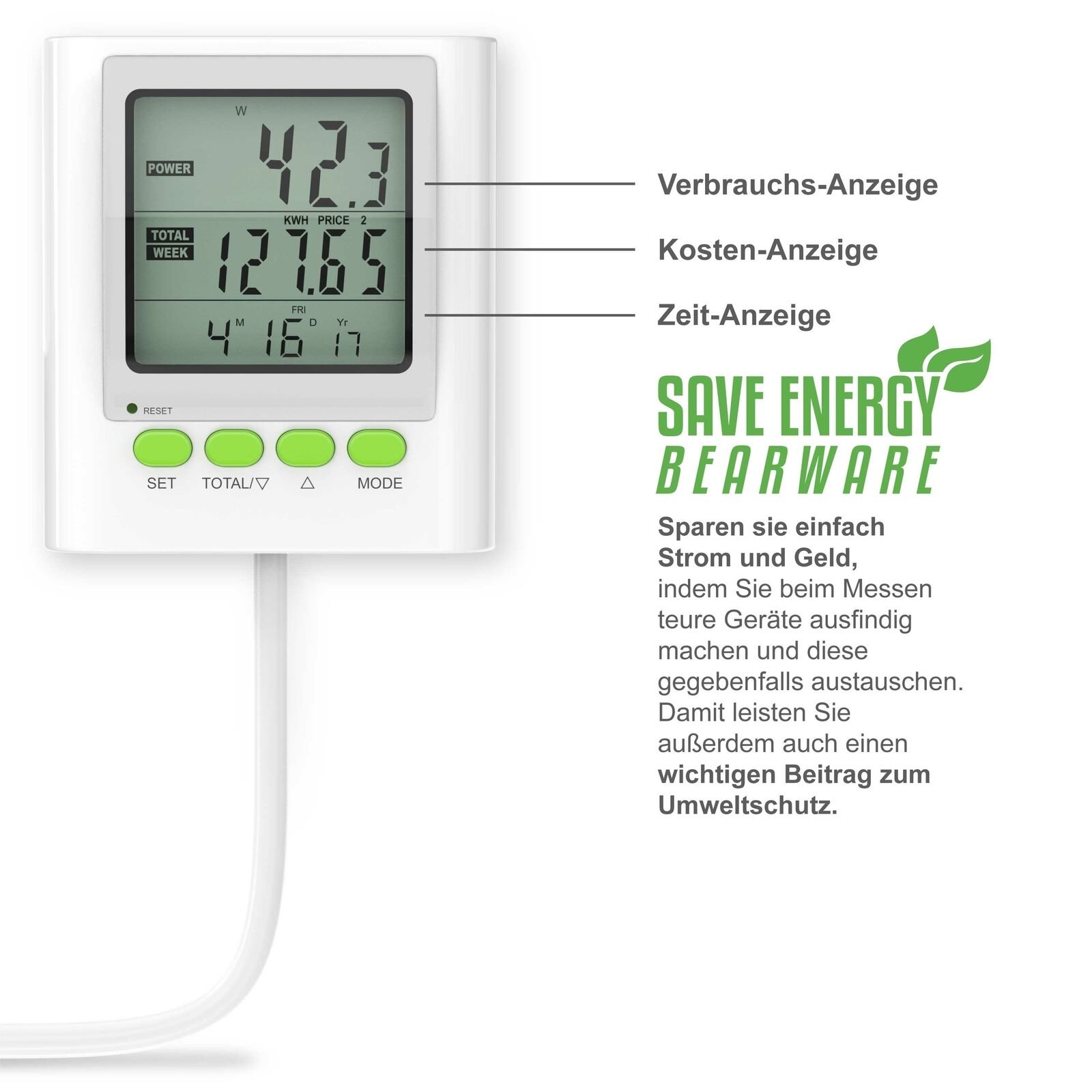

Ich bin von der WLAN-Idee abgekommen, nachdem ich jetzt das ganze WE versucht habe, das Pearl WLAN-Energiemessgerät zu konfigurieren. Zum Verzweifeln, ständig war das WLAN weg, besonders nach einem Reset :(
Die Bedienungsanleitung, weder in Papierform oder etliche im Netz zu diesem Gerät, waren hilfreich.
Ich werde ein ganz normales mit Digi Anzeige installieren.
Habe dieses im Auge gefasst:
Vor allem, es hat 1,5 Meter Kabel, kann ich also bequem in Augenhöhe montieren.
VGDOC
