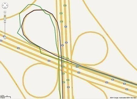

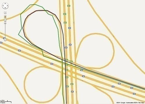

Ich habe mal mit "Google My Tracks" die gleiche Autofahrt mit einem Nexus-S und dem Xperia-mini-pro "mitschneiden" lassen. Siehe angehängten Ausschnitt. Das Nexus-S hatte dabei eigentlich noch die ungünstigeren "Sichtbedingungen" zum Himmel. Dennoch ist der Track des Nexus-S (blau) wesentlich "ruhiger" als der des Xperia (grün).
Mein Mini Pro hüpft in allen getesteten Naviapps auch nur hilflos durch die Gegend. Neulich draußen im Straßencafé gesessen. Handy aufm Tisch. Hat mich immer zwei Straßen weiter geortet. Wenn ich mich damit bewege, zeigt der pfeil immer in Gegenrichtung und bewegt sich auch in Etappen in diese. Dazwischen springt er immer mal zurück (richtige Richtung aber nicht weit genug), und latscht dann wieder los, in Gegenrichtung ... Absolut unbrauchbar bei mir.
