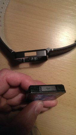

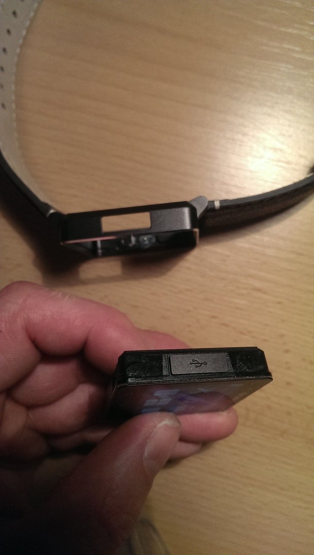

hallo,
hatte auch das problem...
dachte mir ich probier mal den boden ganz herauszudrücken........ist ja eh noch garantie drauf.
hat funktioniert, das display samt boden ist eine einzige vergossene einheit,die nur vom gehäuse gehalten wird.
wer also kein bock hat wochenlang zu warten bis ersatz oder eine reparierte watch da ist kann es mit ein wenig geschick selbst machen.
ist echt nicht schwierig. mann sollte nur drauf achten das der powerknopf nicht runterfällt:tongue:
Welchen kleber ihr nehmt müßt ihr selber wissen...ich hab flüssigen sek—kleber genommen und ein wenig auf die alten klebestellen gemacht...
ann alle zweifler unter euch: die uhr scheint wirklich dicht zu sein,da wie gesagt das innenleben verschweißt ist.
