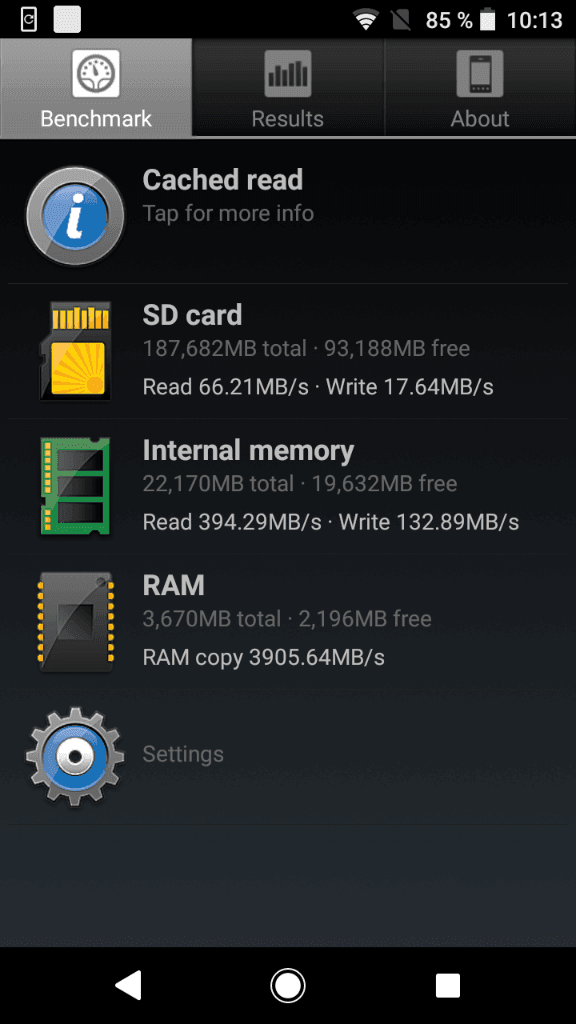

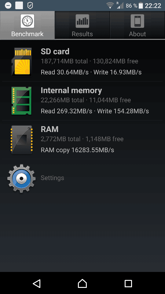

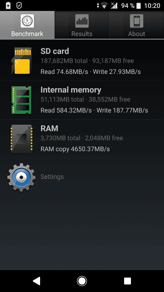

Als erstes habe ich die Schnelligkeit des Internen UFS Speichers und des MicroSD Karten Slots getestet. Hierfür habe ich die App "A1 SD Bench" genommen die eigentlich immer sehr zuverlässige Werte angezeigt hat. Als MicroSD Karte habe ich eine Sandisk MicroSDXC Ultra 200GB Baujahr 2017 verwendet.
Nach dem durchlauf des Tests kam ich zu folgendem Ergebnis:
Das XZ Premium ist trotz einem ähnlichen UFS Speichers, beim Lesen fast 200MB/s schneller als das XZ1 Compact, beim Schreiben immer noch gute 50MB/s. Der MicroSD Karten Slot ist beim XZ Premium ebenfalls deutlich schneller, da ich den Test mit der gleichen Karte durchgeführt habe. Die MicroSD Karte wird im XZ Premium mit knapp 28MB/s beschrieben, im XZ1 Compact sind es nur knapp 18MB/s, beim Lesen sind es immer noch knapp 75MB/s zu ca. 66MB/s zugunsten des XZ Premium.
Das ist insofern interessant zu wissen, da es sich offenbar nicht lohnt in MicroSD Karten zu investieren die einem beim Schreiben 50MB/s und mehr versprechen, da der MicroSD Kartenslot im Gerät selber das ganze begrenzt. Hierbei ist gerade die schlechte Schreibrate des XZ1 Compact wirklich nicht mehr Zeitgemäß für ein Flaggschiff im Jahr 2017, es ist auf einem Niveau mit dem XZ vom Vorjahr. Ich beziehe mich dabei ausdrücklich nur auf den MicroSD Karten Slot und nicht auf den Internen Speicher, der geht Geschwindigkeitsmäßig in Ordnung, obwohl das XZ 2016 da auch beim Schreiben trotz des nicht vorhandene UFS Speichers höhere Schreibraten aufweist als das XZ1 Compact.

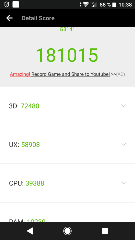

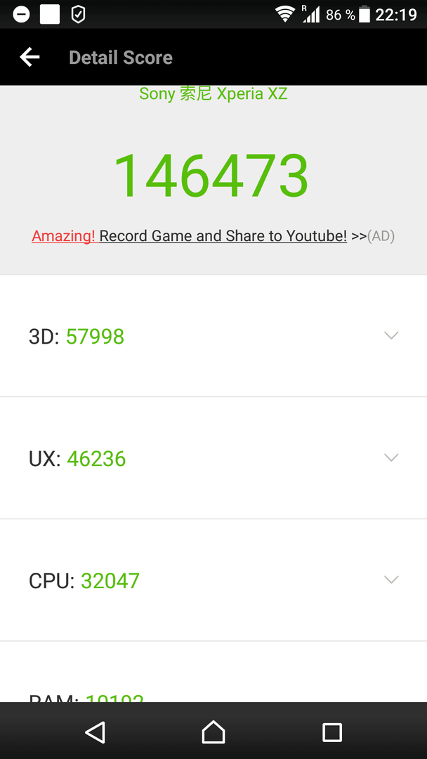

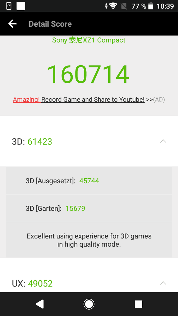

Als nächstes habe ich parallel den Antutu Benchmark durchlaufen lassen um herauszufinden ob es vielleicht Unterschiede zwischen den Geräten gibt und ja ich wurde wieder fündig.
Auffällig ist die Tatsache, dass das XZ1 Compact von den Punkten her eher an dem XZ 2016 als an dem XZ Premium dran ist.
XZ1 Compact
XZ Premium
XZ 2016
Vor allem der relativ große Unterschied von über 20000 Punkten zwischen dem XZ1 Compact und dem XZ Premium hat mich gewundert.
Um nachzusehen wo die Unterschiede zwischen den beiden ist musste ich die beiden Unterordner von "3D" und "UX" aufmachen, da diese die mehr als 20000 Punkte Unterschied ausgemacht haben. Dort angekommen sind mir 2 Werte aufgefallen die beim XZ1 Compact jeweils mehr als 10000 Punkte schlechter als beim XZ Premium waren.
Das betraf zum einen den Unterpunkt "3D[Garten]" und zum anderen die "UX Bildverarbeitung".
Beides sind Punkte die jeweils die Grafikkarte der Geräte testet. Dazu möchte ich erwähnen, das in diesen beiden Punkten, das XZ1 Compact mit Adreno 540 selbst gegenüber dem XZ 2016 mit Adreno 530 weniger Punkte erreicht hat, was schon sehr verwunderlich ist!
Das XZ Premium ist hier wie schon erwähnt ausser Konkurrenz und deutlich schneller.
Ohne es jetzt genau zu wissen und Sony irgendetwas unterstellen zu wollen, lässt für mich dieser Test nur eine logische Schlussfolgerung zu. Obwohl beide das XZ1 Compact und das XZ Premium die selbe Grafikkarte also die Adreno 540 Einheit verbaut haben, wird diese im XZ1 Compact höchstwahrscheinlich beschnitten sein und zwar über die Taktrate.
Dazu passen eben auch die anderen Sachen die eben doch nicht ganz der Schnelligkeit des XZ Premium entsprechen. Vielleicht geht da Sony auf Nummer sicher da im XZ1 Compact deutlich weniger Platz als im XZ Premium ist und sich das Gerät unnötig aufheizen würde bzw. die Langzeitqualität der Komponenten im Gerät in Mitleidenschaft gezogen werden würde. Passen würde es jedenfalls zu Sony soetwas in die Tat umzusetzen, damit man länger Spaß an dem Gerät hat.
