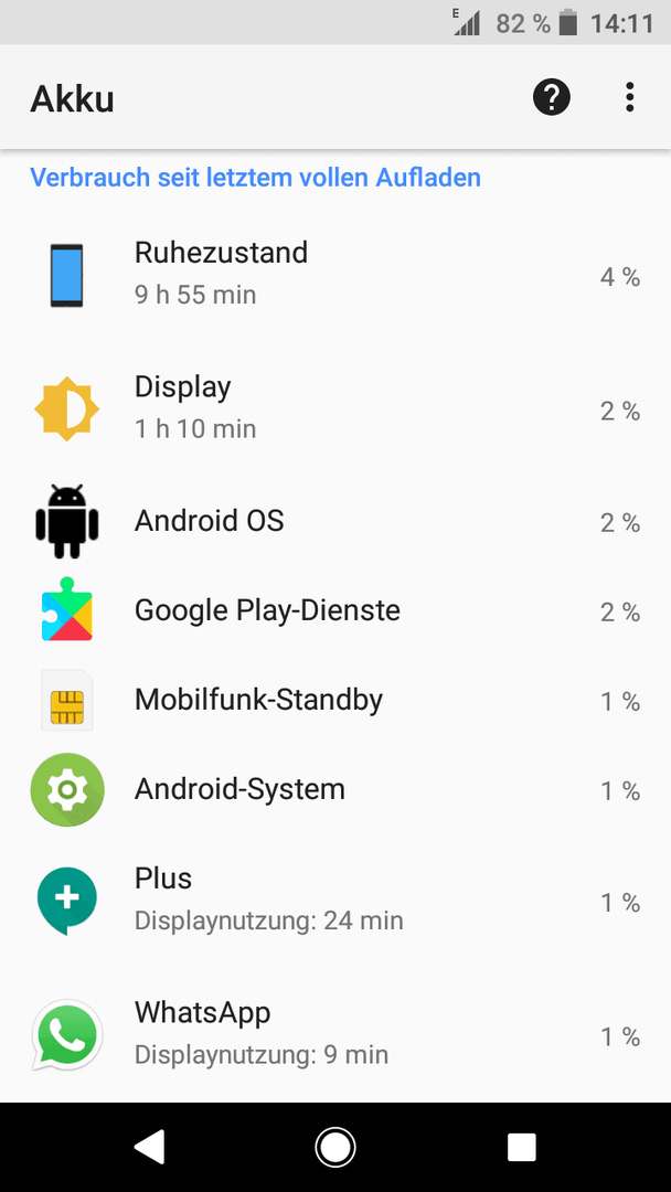

@langhantel schick es ein irgendwie passt da ja was nicht. Ich war 9 Stunden arbeiten hab das Handy 70 min benutzt und Grade mal 17 Prozent verloren komplett mit Mobilfunk an ohne stamina usw
Ja das sehe ich auch so wie du
