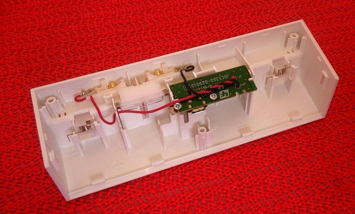

Habs mir noch nicht von Innen betrachtet, aber könnte man das Dock nicht ausfräsen?
Ich würde mir dazu auch eine Ersatz-Docking für 20€ zulegen....
Genau das ist es! Ich möchte ein Bumper, damit, wenn ich das Handy hinlege, die Glasseiten nicht aufliegen! Der Bumper ist soweit sehr gut und scheint dünn zu sein. :)
Die Frage ist leider auch bringt es so ein Minibumper noch, Gehäuse ausfräsen ist bestimmt wirklich das sinnvollste. Da hat aber nicht jeder das passende Werkzeug..

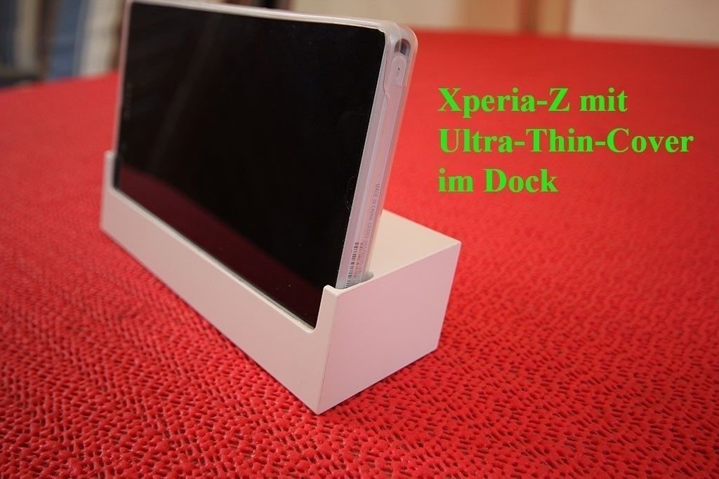

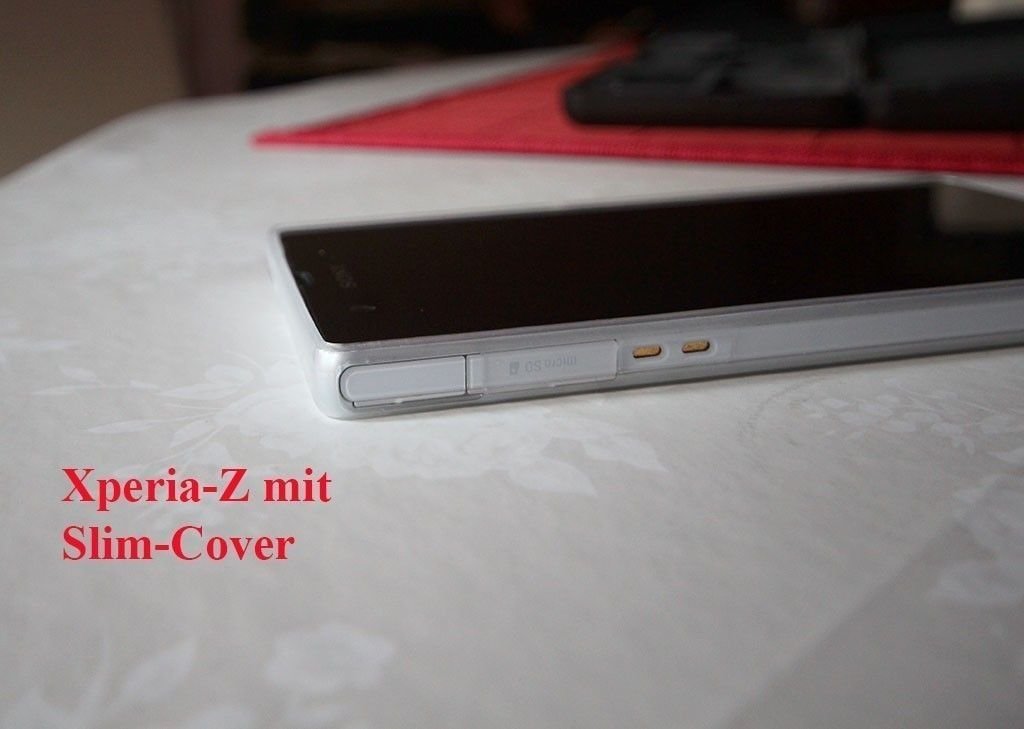

apriliaracing schrieb:
Simplism Cover sind heute angekommen.
Xperia passt noch ins Dock rein aber ohne festhalten der DK 26 kann man das Xperia nicht mehr rausnehmen, geht schon sehr streng raus und rein.
Was nicht passt wird passend gemacht ;-)
Das Ultra-Thin-Cover läßt das Z von 7,9mm auf 9,7mm anwachsen.

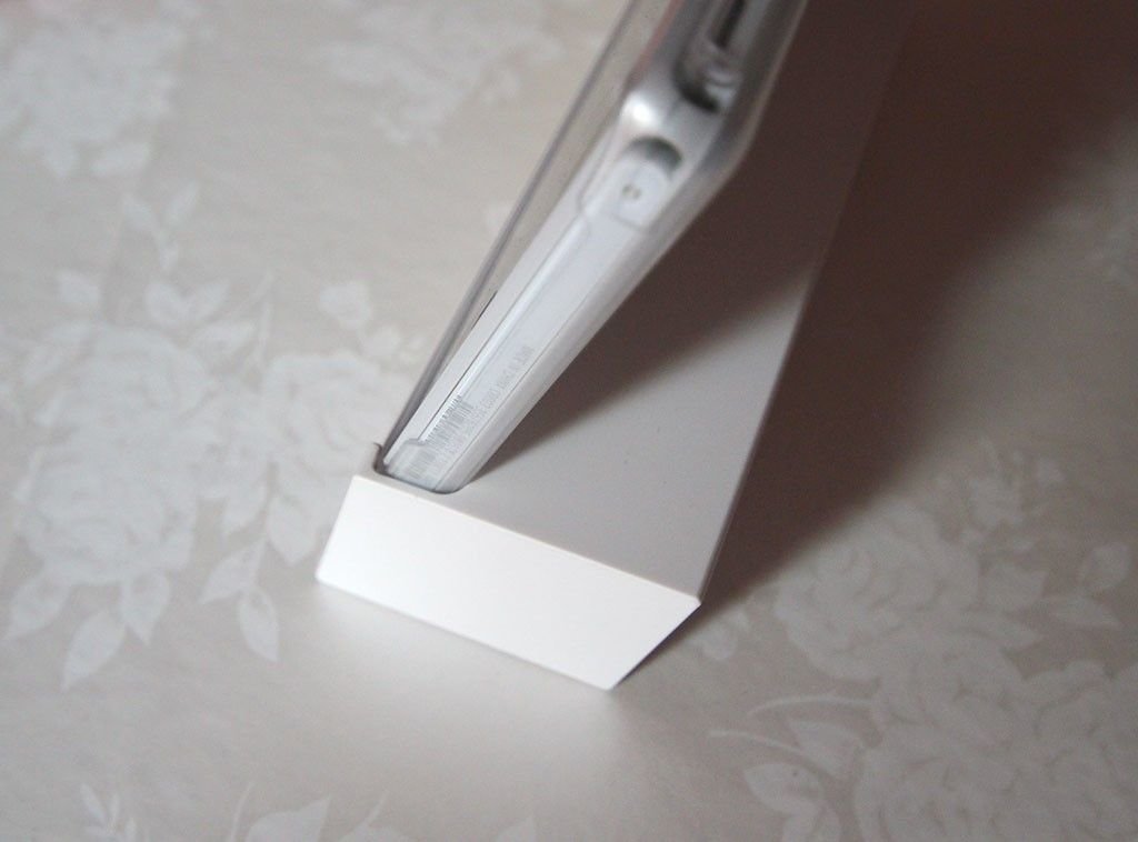

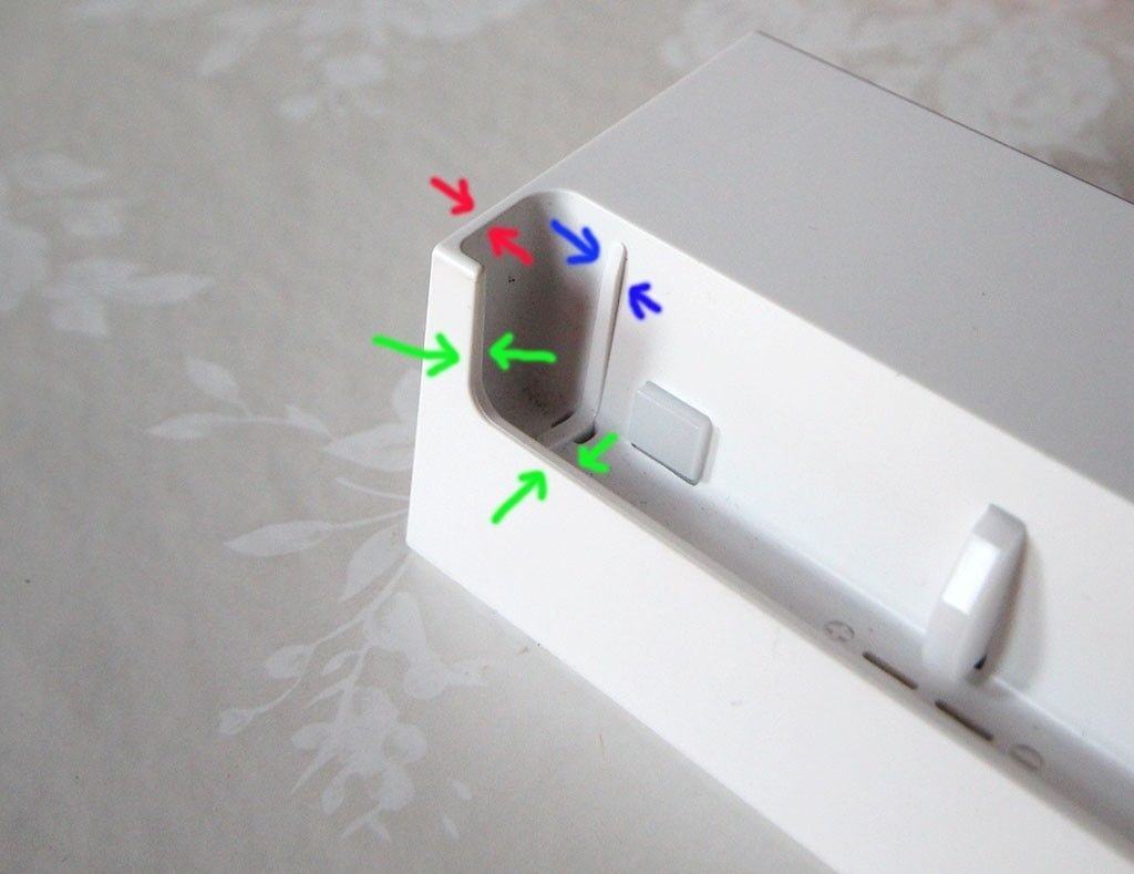

Da es gerade so nicht ins Dock passt, habe ich das Dock mit einem kleinen Fräser ("Dremel") nachbearbeitet.
Die hinteren Stege müßen weg (blau) an der Seite etwas für die Breite (rot).
Die vordere Umrandung muß links und recht und leider auch die gesamte Vorderseite etwas dünner gefräst werden, sonst rutscht es nicht tief genug runter, um an die herausgefahrenen Kontakte dran zu kommen.
Mit etwas Gefühl bekommt man das in gemütlicher halben Stunde hin.
