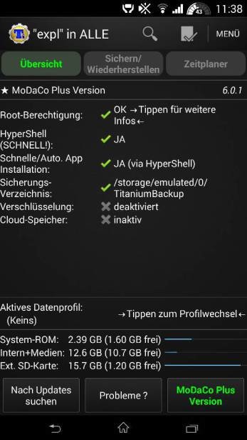

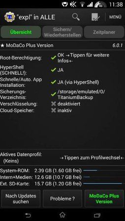

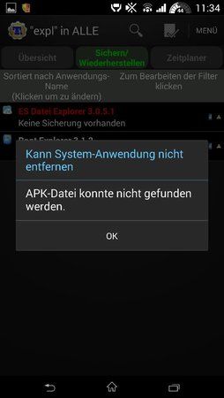

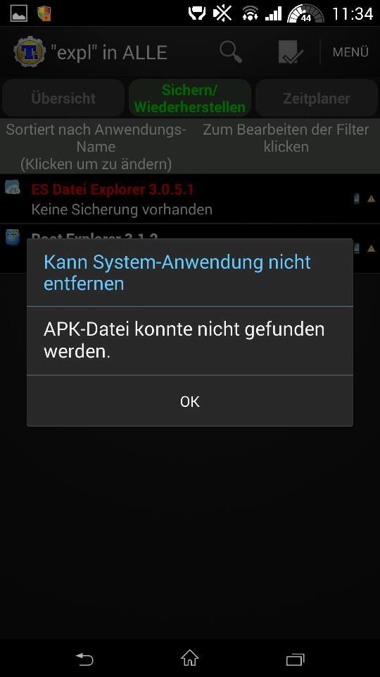

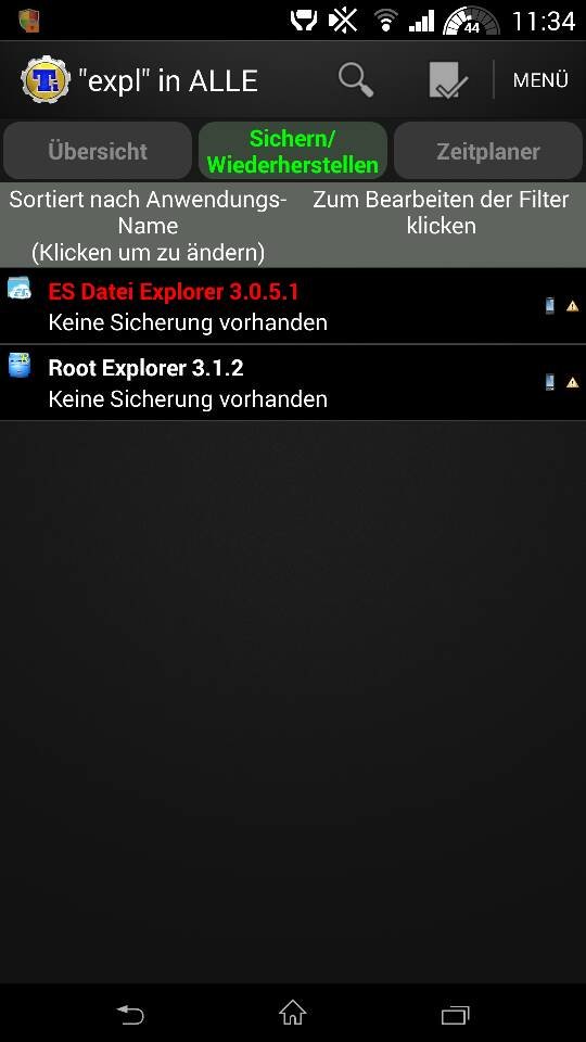

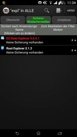

Warum lässt sich mit Titanium Backup nichts mehr entfernen? Mit dem Root Explorer geht's doch und LBE Security Master auch?
Des weiteren lässt sich auch nichts mehr ins Rom integrieren?
Bei meinen bisherigen ROM Versionen funktionierte es ohne Probleme!
Das System ist nicht R/W gemountet, habe es gerade mit dem Root Explorer getan und schon geht's mit Titanium Backup?

Hast du das jetzt wieder hinbekommen, nachdem du, wie Ich in post #20 beschrieben habe, remounted hast ?
